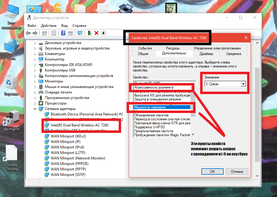

Тип файла: png Безымянный.png
(360.8 Kb, 44 просмотров)
Прикрепил окно с настройками wifi адаптера Intel 7260. Wi-Fi адаптеры для ноутбука их много. Их выпускает много разных компаний.
У каждого Wi-Fi адаптера будут свои настройки. Я заменил свой wifi адаптер. Поставил Intel. Но и на нем не было интернета, когда установил. Не работал.
Путем экспериментов выявил, что пункт меню <Мощность передачи> влияет на появление и исчезновения интернет. Причем уменьшая мощность, интернет появляется. И изменил из максимальной на среднюю. И интернет стал работать стабильно и очень стабильно уже 10 день подряд. Другие пункты меню в моем случае не оказали никакого влияния на появление интернета.
Такой опции нет например в ralink 3290.
Таким образом, опытным путем установил что пункт меню в настройках wifi адаптера Intel 7260 <Мощность передачи> влияет на появление исчезновение интернет, при том, что интернет исправно работает на других устройствах и компьютерах.
