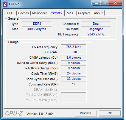

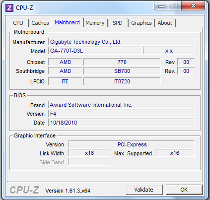

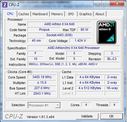

Собственно, сабж. Сейчас получается разогнать процессор до 3,4 (FSB 227, напряжение +0,025), при повышении FSB дальше - синий экран, больше всего удивило что при понижении частоты памяти, синий экран вылетает и при 227 FSB, хотя везде советуют ее понижать. Температура в простое 20 - 25, под нагрузкой стресс тестом AIDA - 58

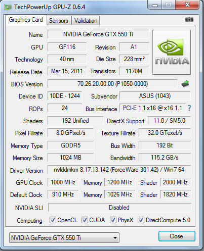

Видеокарта гонится до 1000/2400. Если ставить частоту графического процессора выше - начинаются дикие лаги (3-4 FPS вместо 50+ в MSI Kombustor) и появляется подпись "GPU Trottling". Температура в простое 30, под нагрузкой MSI Kombustor - 54 Хочу заметить что опыта в этом деле у меня совсем немного, процессор разгонял по гайдам, видеокарту - методом тыка |

Профиль | Отправить PM | Цитировать Офигеть) Разогнал до 3,7, большое спасибо за ссылку
Теперь возник вопрос - насколько вредно для процессора напряжение 1,5? Открытым остался вопрос с видеокартой - как мне казалось, троттлинг защищает ее от повреждений при перегреве, но температура достаточно низкая для данной модели... |

Профиль | Отправить PM | Цитировать Разujy видекарты делайте так скачайте прогу MSI Aftoburner там будет 2 ползунка сначала перемещяйте первый на 5 мгц и тестите в программе ОССТ,около 5 минут вам хватит если в программе осст в строке не будет ошибок увеличивайте еще на 5 и опять тесты,как только не будет ошибок запишите это число,теперь ищите стабильную часоту ядра увеличивая также на 5 и проводите тесты,как найдете стабильную частоту запишите число и теперь выставляйте в Aftoburner записанные числа и включайте тест ОССТ на 15 минут ошибок не будет обнаруженно то все ок,но в большинстве случаев ошибки буду поэтому при тесте для ядра -50 от найденного числа,для памяти -100,ваша задача найти стабильность работы памяти и ядра,как только найдете скачиваете Бублик и начинайте им тестить в течение 30-60 минут,наблюдайте есть ли артефакты,температура какая.
Настройки ОССТ Разрешение ваше,сложность 8. По поводу процессора у меня такой-то же процессор разогнал до 3.5 вольтаж 1.45,тесты проходит нормально,пробовал 3.7 комп включается даже стресс тест проходит однако если включить лимарк то через пару минут синй экран.Я считаю что 3.7 многовато для процессора тем более вольтаж на постоянную 1.5 это рискованно. |

Профиль | Отправить PM | Цитировать Он раньше устареет,чем деградирует от 1,5в
