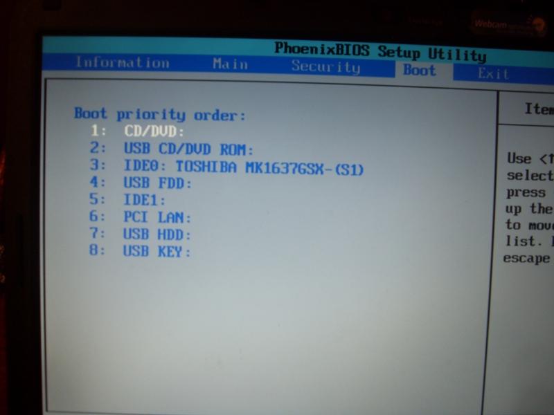

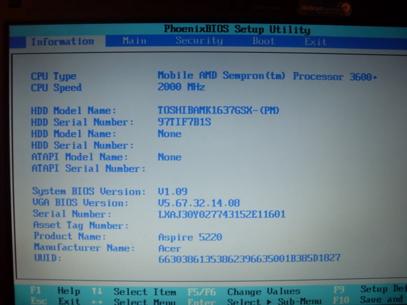

Приведите фото обеих вкладок

Отправлено: 20:48, 14-08-2012 | #7
Сообщения: 5
Тип файла: jpg SDC111774.JPG
(295.0 Kb, 110 просмотров)
Тип файла: jpg SDC111785.JPG
(65.1 Kb, 101 просмотров)
Цитата WSonic:
Приведите фото обеих вкладок »
Отправлено: 21:20, 14-08-2012 | #8
Дед
Сообщения: 40597
Благодарности: 9332
Привода в биосе нет. Разбирайте и проверяйте шлейф. Если с этим тяжело - несите в СЦ
