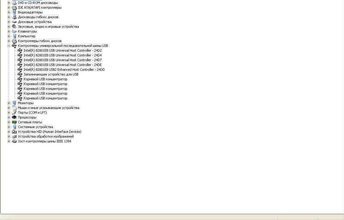

Здравствуйте! Вчера купил принтер,начал устанавливать всё по инструкции и вот на этапе установки драйверов установка останавливается и говорит,что произошёл сбой установки. Пробовал и со скачанными драйверами с сайта HP - то же самое. Подскажите,как быть. Заранее благодарен. Скриншот прилагаю.

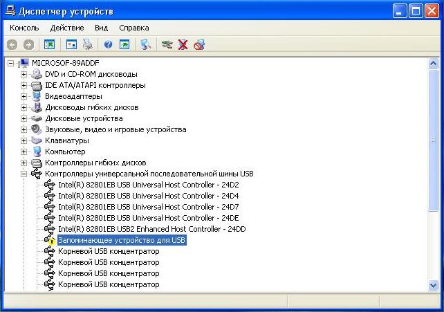

Вобщем,что-то я не могу дозвониться к ним в HP. Зато,в Диспетчере устройств появлется пунктик с Жёлтым значком. Пробовал вручную нажимать "Обновить драйвер" и указывать путь к диску установочному,но что-то совсем беда - не видит он файлов драйвера с расширением .inf...
Какой? Скриншот?

Цитата Angry Demon:
Какой? Скриншот? »
А вот,собственно,прилагаю скриншот.

akadreamer, ну, теперь система и встроенную флешку принтера не видит.

Цитата Angry Demon:
akadreamer, ну, теперь система и встроенную флешку принтера не видит. »
Да уж,совсем печально. Что делать - без понятия. Вручную пытался ткнуть систему,чтоб драйвер обновляла - безрезультатно.
