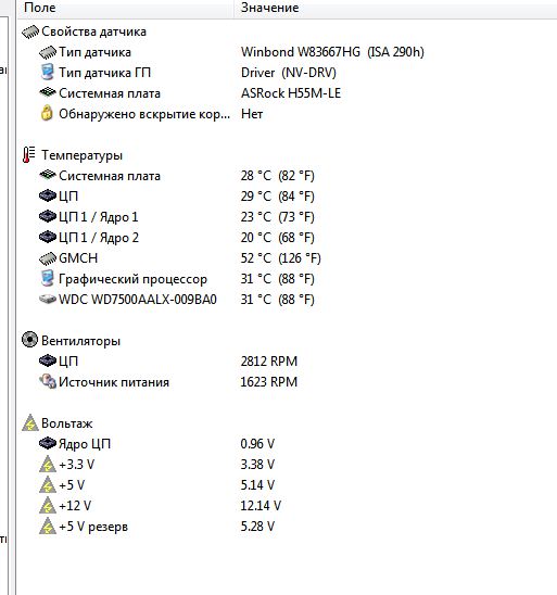

Комп может работать очень долго и резко повиснуть с характерно чаще всего звуком из колонок иногда тот же звук и синий экран,может и несколько раз(вот было например сегодня в течение просмотра фильма три раза завис). редко дамп доходит до конца и он перезагружается.я относил в сервис центр по гарантии 2 раза ,1 раз отнёс сказали всё в норме и второй раз тоже,пришёл к выводу что это из-за перепадов напряжение потому что можно сказать у меня такая канитель с момента покупки.Купил стабилизатор напряжения IPPON AVR 1000,тоже самое,я не знаю что мне делать. пока не замечал такого что бы с компом такое было в момент стабилизации когда жёлтый индикатор, а при зелёном такое было,думаю от этих перепадов понизилась чтоли ёмкость БП. у меня только одни догадки,жду вашей помощи дорогие ребята,что мне можно сделать и возможно надо заменить какую нибудь деталь?систему деинсталировал неоднократно сейчас стоит лицензия.сам компьютер работает нормально без нареканий до момента зависа.Я вот думаю такие сбой не скажутся на производительности? стоит всё таки стабилизатор?я прикрепил скрин датчика в эвересте и все дампы которые лежали в папке минидамп я не умею их открывать посмотрите пожалуйста. Помогите пожалуйста очень хочу решить эту проблему,отзовитесь на мой крик души!

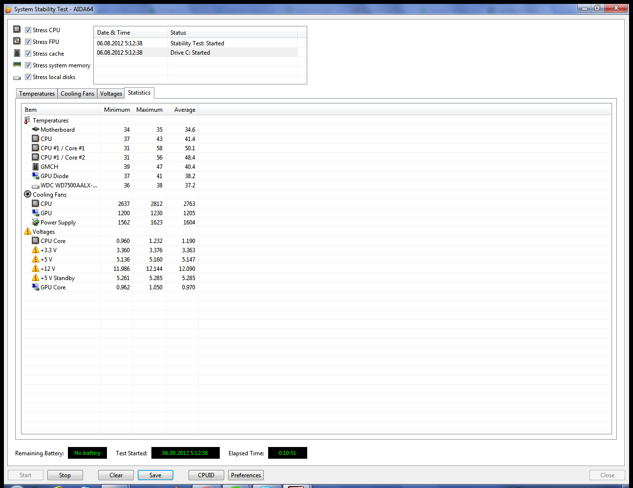

[q=Milano], подсоедините все HDD, всё доп.оборудование (в т.ч. USB-устройства), которое используется при обычной работе ПК. В программе AIDA64/Everest проведите тест стабильности (Инструменты (UE) / Сервис (CE, BE, EE) -> Тест стабильности системы), ч/з ~10 мин снимите скриншот (кнопка Save) последней вкладки "Statistics" и прикрепите к сообщению. Показания напряжений и температур должны быть по всем возможным линиям. Выбирается в Preferens (Настройки - могут отличаться, зависит от модели МП и БП, в ноутбуках настроек меньше).
Пример настроек: .
Обязательно сверить выходные напряжения под нагрузкой с помощью мультиметра, например, во время теста стабильности.
- проведите тест Линейное чтение (F4) в программе Victoria for DOS;
- результат теста, SMART (F9), паспорт (F2) проверяемого HDD прикрепите к сообщению.
Чтобы не усложнять жизнь объяснениями про снимки экрана в самой программе (в документации всё описано ), результаты просто сфотографируйте, например телефоном. SMART должен быть виден весь!
