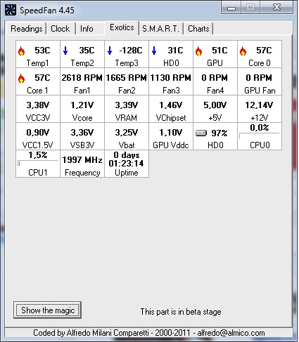

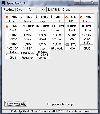

нагревается компьютер и так далие процессор intel pentium dual e2180 video ati radeon 2600 опасно ли это и что делать.

Цитата disom:
опасно ли это и что делать. »
Температура под нагрузкой или в простое????

Сообщения: 13
http://forum.oszone.net/attachment.p...4&d=1344195602
в простое
волнуйт temp1 core0 core1
Отправлено: 00:06, 06-08-2012 | #3
Дед
Сообщения: 40597
Благодарности: 9332
Цитата disom:
temp1 »
В норме.
Цитата disom:
core0 core1 »
Высоковато для простоя. Как у вас с охлаждением в корпусе? Радиаторы пылью не забиты? Термопасту сменили?
