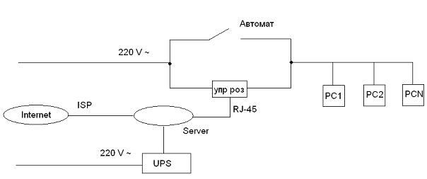

Тип файла: jpg схема.JPG
(12.2 Kb, 21 просмотров)
Примерно такая схема подойдет? (см вложенный файл)
Насчет пускателей и Synaccess Product Applications почитаю.
exo, как в природе называются устройства какие вы предложили? Это устройство управления питанием? NP-05
5 Outlet Remote Power Management Strip
Это я спрашиваю для того чтобы в русских интернет-магазинах искать

Цитата VictorSh:
Примерно такая схема подойдет? »
Понятия не имею (я не электрик), озадач этим вопросом электриков, т.е. проконсультируйся у них, какой нужен пускатель для этих целей. Я только знаю, что схема подключения там элементарная, т.е. несколько раз видел как это было реализовано (включение и отключение элетричества удаленно).
