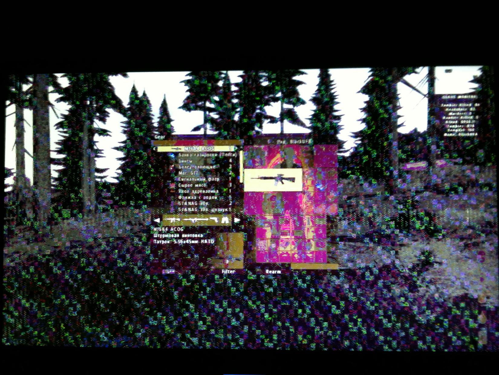

Тип файла: jpg IMG_0217.jpg
(338.8 Kb, 10 просмотров)
Столкнулся с такой проблемой. Рандомно происходит такая хрень (может через 5 минут после запуска, а может и через 2 часа) - компьютер полностью виснет и не отвисает, пока не перезагрузишь. Также в это время "висания" появляется бесконечный громкий скрежет в динамиках колонок и цветовые артефакты на экране (фото прилагается). Пробовал форматировать жесткий диск и переустанавливать OC (стоит лицензия, 7-ка). Делать что я не знаю, надеюсь на вашу помощь.

Похоже проблемы с видеокартой,попробуй поставить другую рабочую видеокарту и посмотри тогда как.
Но скорей всего посыпалась память или частичный отвал GPU.

Память посыпаться не могла - новая. А вот видеокарта... Ну ей год то всего. И компьютер на месте стоит - как может видеокарта то повредиться. Конфигурацию ПК обновил - записал, что знаю, но все абсолютно новое, всем комплектующим (кроме видеокарты) нету и 6 месяцев.

Цитата XAB4EG:
Ну ей год то всего. »
Это диагноза не меняет.
Цитата XAB4EG:
И компьютер на месте стоит - как может видеокарта то повредиться. »
Дело не в том стоит пк или нет,память сыпится и отваливается GPU не от этого,а от некачественных(бракованых компонентов),от переразгона так что
Цитата Mr.Benq:
попробуй поставить другую рабочую видеокарту и посмотри тогда как. »

То есть мне надо акцентировать внимание на жесткий диск и видеокарту - только от этих компонентов и могут быть такие чудеса?

Цитата XAB4EG:
То есть мне надо акцентировать внимание на жесткий диск и видеокарту - только от этих компонентов и могут быть такие чудеса? »
На видеокарту!Еще бы неплохо узнать марку и мощность блока питания.

Марку не помню а мощность 800

Цитата XAB4EG:
Марку не помню а мощность 800 »
С мощностью все нормально да и с маркой не должно быть проблем.
Значит проверяйте видеокарту.

Спасибо большое. Как достану видеокарту другю, то напишу, как успехи - может еще кому нибудь пост поможет.
