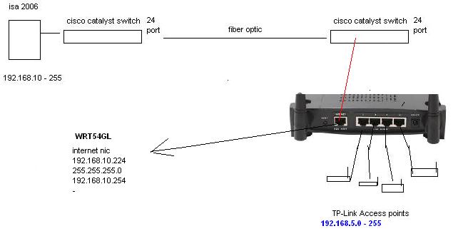

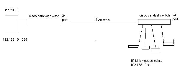

Здравствуйте люди .. такая проблема. нужен совет.
есть определенное место где я хочу сделать как отдельный нетворк ( как показанно на фотке) .. но такая интересная ситуация ,проблема в том что из клиентских компов всё пингуется на внешние айпи. нслоокуп работает. только вот когда открываешь в браузере какой нибудь сайт, он очень долго открывает .. то ли открывает с задержкой , бывает даже вобще не открывает.. идет просто загрузка контента и в этом все застривает (при этом он находит узел , заголовок сайта находит сразу) . проблема именно в передаче контента .. и эта на всех компах. MTU стоит на авто.. на картинках: do.jpg - все работало posle.jpg - такая проблема (как описанно) поделитесь пожалуйста .. оч интересно причина и как можно решить данную проблему. спасибо всем |

Ветеран Сообщения: 4677
Профиль | Отправить PM | Цитировать Цитата Anton04:
предполагаю что дело в MTU и/или ограничениях на кол-во одновременных сессий на ISA, по отношению к тому роутеру (tplink что-то там). |

Пользователь Сообщения: 138
Профиль | Отправить PM | Цитировать cameron, так оно и есть .. в логах конкретно написанно что
как убрать этот лимит только для этот айпи? и какой по дефаулту MTU в исе? спасибо |
Профиль | Отправить PM | Цитировать добавил айпи в исключение в "Configure Flood Mitigation Setting" . алертов пока не выходит . только без понятии где хранатся MTU настройки в исе?
Профиль | Отправить PM | Цитировать rufat_4,
MTU определется для адаптера, а не для ISA. и MTU вам скорее всего менять не надо. |
понятно. и еще на счет: Цитата rufat_4:
еще не проверял как в той стороне (проблема решилось или нет) .. проверю отпишусь спасибо большое! |
Профиль | Отправить PM | Цитировать после добавление ИП в список исключение "Flood Mitigation Setting" , пробема продолжалось ..в конце проблема решилось с отключением функции "Flood Mitigation Setting" .. спс всем
