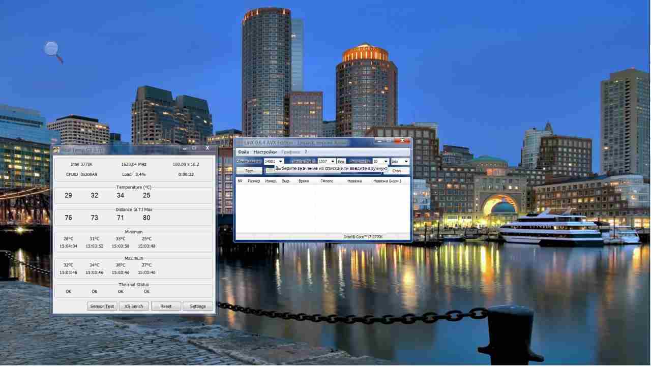

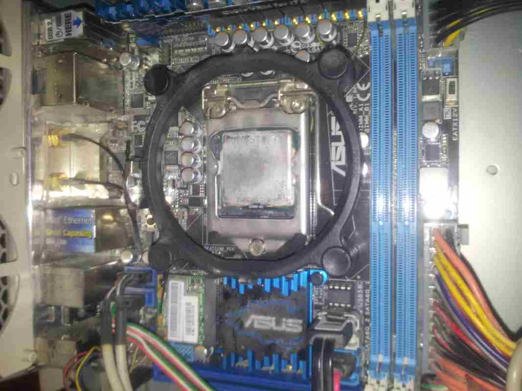

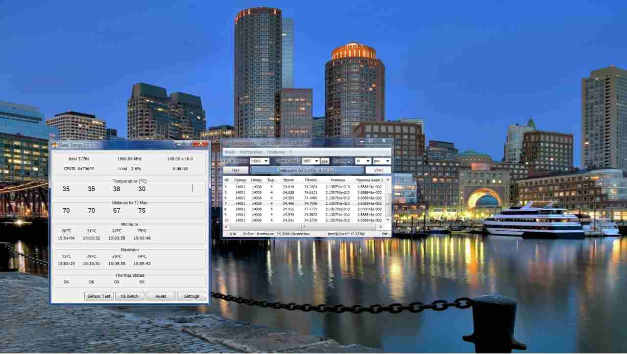

Доброе время суток форумчане! Замена термопасты прошла успешно, есть отличны результаты по разгону фото и скриншотами. Еще раз всем спасибо за подсказки! А сейчас хочу подредактировать тему, добавить информацию для тех кому интересна теория и практика этого вопроса ![]() ___________________________________________________________________________ 4 Страница. Больше чем через 4 года (в конце сентября 2016г)- обновил видеокарту и полез наводить порядки - все резать-мазать заново (фото, описания, легкие тесты, выводы - прилагается). Первичная замена была-создавалась тема 05-07.2012г. ____________________________________________________________________________ ПК был собран на основе Компактного корпуса AeroCool QX-2000 http://www.ferra.ru/ru/casecool/104824/?cpage=2#cbegin P8Z77-I DELUXE http://www.asus.com/Motherboards/Int...P8Z77I_DELUXE/ Core i7-3770K (3,5-3,9) GeIL EVO TWO 2x4GB DDR3-2133 PC3-17000 10-11-11-30 И небольшого кулера Zalman CNPS5X Performa Видеокарта пока старая и блок питания Chieftec ATX 500W Статьи по теме Материалы по тегу "ivy bridge" http://www.overclockers.ru/tag/ivy%20bridge) По разгону процесса http://www.overclockers.ru/lab/20066.shtml) Ознакомившись с материалами по замене термоинтерфейса на термопасту Coolaboratory Liquid Pro (тепло проводимость - 82) http://pc.watch.impress.co.jp/docs/c...11_532119.html - оригинал ст. япон. http://www.ixbt.com/news/hard/index.shtml?15/80/11 - рус./перевод ст Сделал ему трепанацию с заменой термопасты на Coolaboratory Liquid Pro после поставил крышку назад. Для тех кто не знает, процедура лишает гарантии и может после этого превратить процессор в брелок (в случае ошибки и небрежности конечно) Проводил по следующей схеме: 1. Обрабатываем кришку процессора (обезжириваем) спиртом с ваткой. 1.1 Перед вскрытием рекомендовали подогреть паяльником крышку градусов до 70, но я чуть подогрел процессор прямо в его гнезде (без кулера поработал несколько секунд) 2. Берем новую кухонную губку (или кусок пенопласта), что бы не погнуть ножки процессора. Типа такого http://www.ua.all.biz/g1441573/ 3. Кладем проц крышкой верх и станочным лезвием (или бумагорезом) аккуратно мягкими круговыми движениями (чтобы не срезать лишнего, глубоко и не поломать инструмент) срезаем крышку, примерно на 1 см. глубиной. 4. Аккуратно счищаем слой старой термопасты отскребываем мягкими движениями лезвием (сверху-вниз). 4.1. По инструкции к Coolaboratory Liquid Pro, перед нанесением поверхность надо очистить (обезжирить) спиртом 5. Берется бумажная салфетка и нанесенный ЖМ (капельку) плавно размазывается по всей поверхности ядра. 5.1 В шприце один грамм, разделено на 15 делений, на ядро нанес примерно 1/3 шприца. 6. Для закрытия крышки первоначально, как я вычитал, используется что-то типа «силиконовый чёрный герметик» (*силиконовый чёрный герметик на основе кислоты. Его применяют для заполнения щелей между оконным стеклом и рамой, а также при установке сантехники в ванной и туалетной комнате, на кухне. Такой герметик немецких производителей схватывается за 10 – 15 мин, а полное высыхание его слоя в 2 мм происходит за 24 часа. Свойства герметика не изменяются при температуре от -50 до 180 градусов). 6.1 По совету с темы (о, принципе любом клее, так как объект не будет двигаться и т.д.) заклеил клеем секунда. 7. Нанеся аккуратно небольшой слой на место старого (не полностью счищенного герметика) и навеки закрыл ее. После установки обратно, температура в обычном режиме упала примерно на несколько градусов (точные замеры не проводил, так как не был установлен еще виндовс и т.д.) В дальнейшем без проблем с боксовским кулером взял 4,2-4,4 но к сожалению просто напросто кулер не может его охладить за своего размера. Да и термоинтерфейс между кулером-крышкой пока был старый. В общем при таком раскладе он при долгой работе на своем рабочем разгоне 3,9 прогревался до 85с, примерно. На 4,2-4,4 (во время тяжелого тестировании) температура очень быстро доходила до 90-100 (102 критично). Скриншоты этого не делал, так как и всем ясно на что способен боксовский кулер (с родной его термопастой) и тут меняй, не меняй внутренний термоинтерфейс. Далей поставил на тестирование залманоский кулер (цена которого всего 20доларов :-), но его высота дает возможности проявить смекалку. Да и корпус меня компактный. Но его, как показала практика, хватит с головой! Старая термопаста показывала примерно те же результаты (примерно 75-80с) при полной загрузке на 3,9 при тяжелом и относительно не долгом тестировании. Все тестирования проводил без боковых панелей, хотя и пробовал закрытым корпусом - для обычных задач (если не мучать тяжелыми тестами) примерно на 5-7 градусов жарче ему. Не критично, но не жарким летом конечно. После установки ЖМ между кулером и крышкой температура осталась примерна такая же (75-83с) но при небольшой мелочи! ОН теперь работает спокойно на частоте 4600, при просто изменение множителя на 46 в биосе. и без изменения любых других настоек (HT-on). А если ему еще дать свежего воздуха (добавил пару небольших вентиляторов, что бы отводили горячий воздух). Температуру держит 73-75-78 градусов! И это при том, что его мучал беспрерывный тестом до 30 мин (Вся указанная температура указана ядер!, по результатам программы реал-темп, максимальная при длительных тяжелых тестах (OCCT) от10-15 до 30мин) Сейчас провожу тестирования на его потолок с моим (дешевле за термоинтерфейс :-) компактным кулером. Скоро отошлю сюда результаты. http://forums.overclockers.ru/viewto...p?f=2&t=436328 (ниже в статье статистика разгона процессоров Ivy Bridge) Уже взял (прошел необходимое тестирования с полу-закрытым корпусом с ограниченным выводом горячего воздуха) 4700 на 90-95 с. 4800 - почти взял, но тут походу просто не весовая категория для кулера за 20 долларов и в компактном корпусе :-) На средине теста ядра (постепенно!), ближе к концу, достигают 102-103 градусов критичности и тогда перезагружается комп. Но есть идеи... [IMG] ![]() [/IMG] [IMG]![]() [/IMG] ![]() ![]() [IMG] [/IMG] [IMG] [/IMG] ![]() ![]() ![]() ![]() |

Спасибо за советы. По поводу снятия старой пасты? Судя из прочитанного материала (там этому моменту не уделялось внимание), я так понимаю, что старую термопасту аккуратно отскребываем мягкими движениями сверху-вниз тем же предметом что и срезается крышка? (лезвие) Потом обработка спиртом и по тексту.. Цитата passsha:

Скоро добавлю фото и скриншоты. Сам не советую это все проводить дома, а то стоимость процессора достаточно высока, пока еще. (350 долларов примерно) Ну что С момента замены сбоев, зависаний или самопроизвольных выключений не было. Хотя было одно.. , но оказалось котЭ, типа случайно, улегся на клаве и зажал выклик питание Внимания хотел Температура при простое (без разгона) на несколько градусов выше за материнку. При нагрузке на 10+С (к примеру в играх). Больше 4700 особо не пытался штурмовать - явно кулер не тянет. Да и смысла пока и вообще нету, даже топовые одиночные сегодняшние видеокарты (согласно тестам) раскрывают свой потенциал при такой частоте. Ближе к зиме куплю яркую (одиночную) видяху и там будет видно Если у кого-то есть вопросы по теме - отвечу с практики. Так как сам долго и много искал, читал (полного гайда не нашел) и может какие нибудь вещи забыл упомянуть, к сожалению, весь процесс (до достижения 4700) оказался не так прост, как может показаться на первый взгляд. ![]() |
