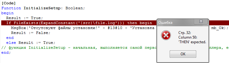

Ветеран Сообщения: 1640
Профиль | Отправить PM | Цитировать Dima2009, скобка лишняя, две открываются и три закрываются

Новый участник Сообщения: 23
Профиль | Отправить PM | Цитировать Цитата R.i.m.s.k.y.:
Отправлено: 19:40, 28-09-2012 | #1024 |
Ветеран Сообщения: 649
Профиль | Отправить PM | Цитировать Цитата Dima2009:
R.i.m.s.k.y., Dima2009, можно записать покороче (спасибо El Sanchez-у) тк FileExists возвращает булев значение которое можно напрямую передать в понимающий только эти значения в функции InitializeSetup зарезервированной переменной Result |
Профиль | Отправить PM | Цитировать Johny777, да можно и так, только вот бывает глюк что без явного Result := True инсталлер самозакрывается.

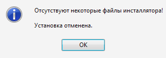

Поэтому во избежание я всегда явно указываю где False а где True Dima2009, пятницо, сам понимаешь ![]() [*Code]
Function InitializeSetup: Boolean;
begin
Result := True;
If ( not FileExists(ExpandConstant('{src}\file.log')) ) then begin
MsgBox('Отсутсвуют файлы установки!' + #13#10 + 'Установка прекращена', mbError, mb_Ok);
Result := False;
end
else Result := True;
// функция InitializeSetup - начальная, выполняется самой первой после запуска инсталлера, если она вернет false - инсталлер закроется и не пискнет
end;
------- Отправлено: 19:49, 28-09-2012 | #1027 |

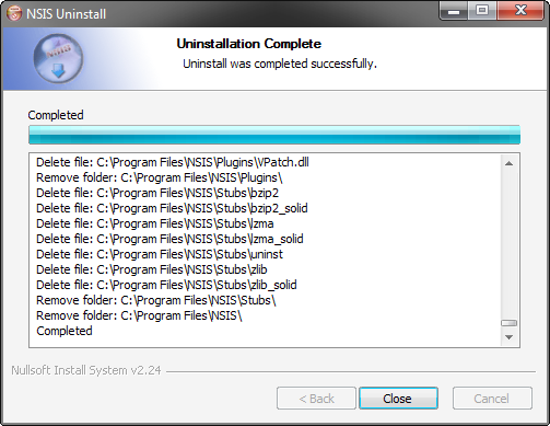

Профиль | Отправить PM | Цитировать R.i.m.s.k.y., Johny777 - Спасибо вам за помощь!
А реально написать код деинсталлятора как у NSIS |
