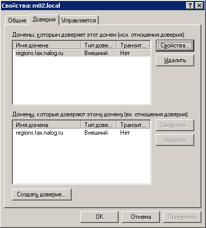

Цитата geolone:
его разворачивали для миграции на один домен »
Покажите скрин настроек с КД:Пуск->Администрирование->Active Directory - домены и доверие->имя Вашего домена->Свойства->Закладка Доверия.

Сообщения: 17
Тип файла: png dc.png
(7.5 Kb, 71 просмотров)
Цитата Telepuzik:
Покажите скрин настроек с КД:Пуск->Администрирование->Active Directory - домены и доверие->имя Вашего домена->Свойства->Закладка Доверия. »

geolone,
Вот и нашлись доверия. Вам нужны эти доверительные отношения или нет??

Цитата geolone:
А как все это связано с WDS? »
Цитата geolone:
Сведения об ошибке: 0x6FC »
Ошибка 0x6FC это - ERROR_TRUSTED_DOMAIN_FAILURE служба не хочет запускаться т.к. доверительные отношения между доменами не работают. Вот так и связано.
Цитата http://www.eventid.net/displayqueue.asp?eventid=768:
0x6FC
Comment: First of four Errors in the Eventlog. Installing WDS role on Windows Server 2008 shows no errors but after the configuration of the WDS at the point where the WDSServer Service should start the 768 Error comes up first followed by Event-ID's 261 (WDSPXE) 265(WDSPXE) 513(WDSServer) and after some Informationevents 257(WDSServer). Technet shows some solutions all didn't work for me.
Solution was to clear the trust (both directions) to the trusted domain that wasn't available at this time. after the trust was deleted the WDSServer Service comes up with no errors!
Помоему Ваше доверии между доменами уже не рабочее, но лучше проверить.
