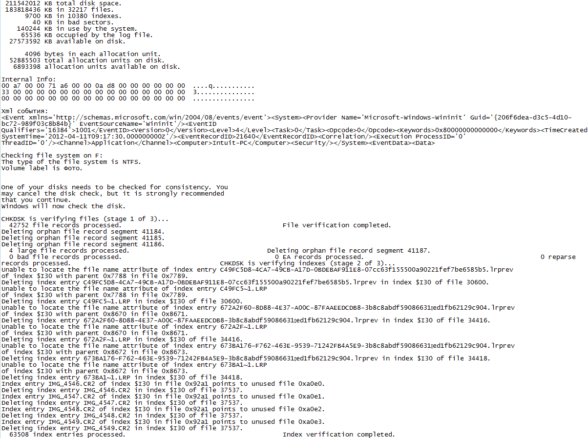

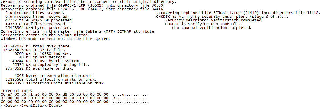

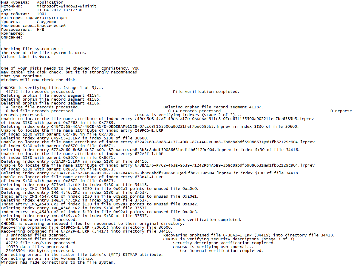

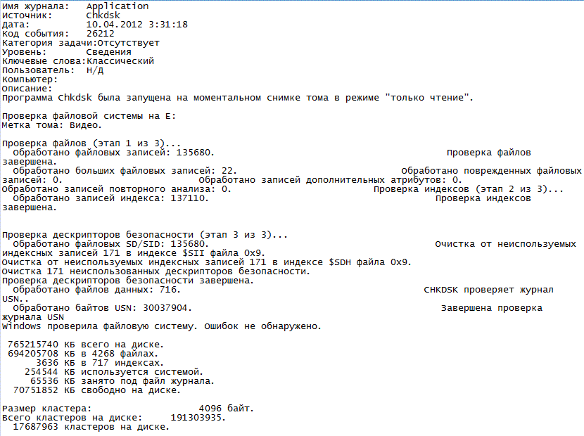

SOS! У жесткого диска WD 1002FAEX 1Tb(NTFS) появились BAD-сектора, при загрузке\выключении несколько раз уже был CHKDSK - по логам видно в разделе F: 40 KB бэдов, в разделе E: бэдов не выявил(логи прилагаю). Тест другими программами пока не делал. С диска F: удалось слить почти всю инфу(фотки), с диска E: не копируется важный видеофайл объёмом в 25 Гб. Копировал Total Commander`ом. Сейчас диск физически отключен.
Проверьте, пожалуйста, правильность моих дальнейших действий.
1) Покупаю новый диск на 1 Тб
2) тестирую его с помощью загрузочной Victoria, форматирую
3) подключаю диск с бэдами, с помощью загрузочного R-Studio создаю образ этого диска на новый жестяк
4) отключаю диск с бэдами, с помощью R-studio вытаскиваю "плохие" файлы.
5) при удачном восстановлении файлов Remap-лю бэды жестяка Викторией, форматирую, слежу за уровнем жизни(гарантия вышла).
6) при неудачном восстановлении - ...

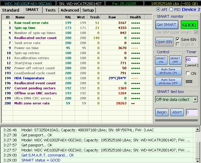

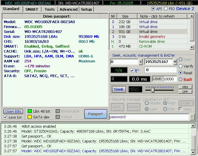

Отправлено: 00:51, 14-04-2012 | #6
Сообщения: 42
Тип файла: gif passport WD.gif
(55.6 Kb, 25 просмотров)
Тип файла: gif SMART WD.gif
(53.8 Kb, 26 просмотров)
заскриншотил SMART и Passport(на всякий случай)
делать SCAN или сначала клонировать?

Цитата IntuitOS:
если Victoria затерёт\переназначит бэд сектора, файл станет целостным и сможет скопироваться без помощи программ восстановления? »
Вот как раз и не станет файл целым. Если вы в тело файла запишете нули и т.п.
Цитата IntuitOS:
делать SCAN или сначала клонировать? »
Хорошо б конечно посмотреть на качество поверхности сканированием. Но думаю результат не порадует. Т.к. кандидатов в бэды 1369 шт. аттр.197, и нечитаемых секторов 1264 шт. аттр.198. И 200-й аттр. совсем не радует.
А чем клонировать то будете ? Нужен то не клон, и не образ, а именно посекторная копия винта.
Восстановление информации и Ремонт HDD на АПК РС3000-UDMA + DE RE, PC3000-Express + DataExtractor + SSD Edition.
