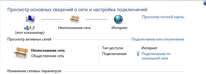

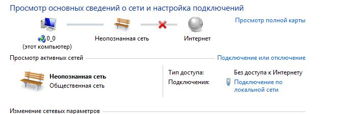

Вчера поставил 7, первым делом зашел в настройки сети, там вот это :
http://forum.oszone.net/attachment.p...1&d=1330938450
Через минуту примерно, вылетает интернет, становится так :
Интернет вылетает, проходит какое то время, все снова работает, через минуту опять вылетает.
http://forum.oszone.net/attachment.p...1&d=1330938450 »
либо описание, либо скрины перепутаны. На первом как раз инет должен отсутствовать, на втором он есть.

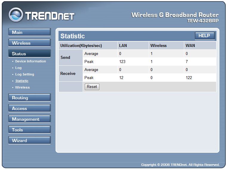

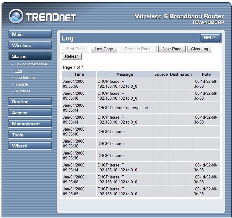

Вот скрины Log и Statistic
http://forum.oszone.net/attachment.p...1&d=1330945811
по ссылке прошел, что делать не понял.

Сообщения: 7
Сейчас воткнул провод напрямую, не через роутер, все работает и не вылетает. Помогите найти проблему, ведь с ХР такой проблемы не было...
Еще интернет вылетает в то время, как указано.
Т.Е. Аренда получена и Аренда истекает
http://forum.oszone.net/attachment.p...1&d=1330967573
Сейчас воткнул провод напрямую, не через роутер, все работает и не вылетает.»
значит, ОС (читай - Семерка) к происходящему отношения не имеет.
Помогите найти проблему, ведь с ХР такой проблемы не было... »
вывод, мягко говоря, спорный. Есть выражение - "после - не значит из-за" - оно очень даже подходит к твоей ситуации.
Проблема может быть в роутере и его взаимодействии с провайдером. Или у провайдеров изменились настройки чего-либо, на что роутер реагирует нервно.
