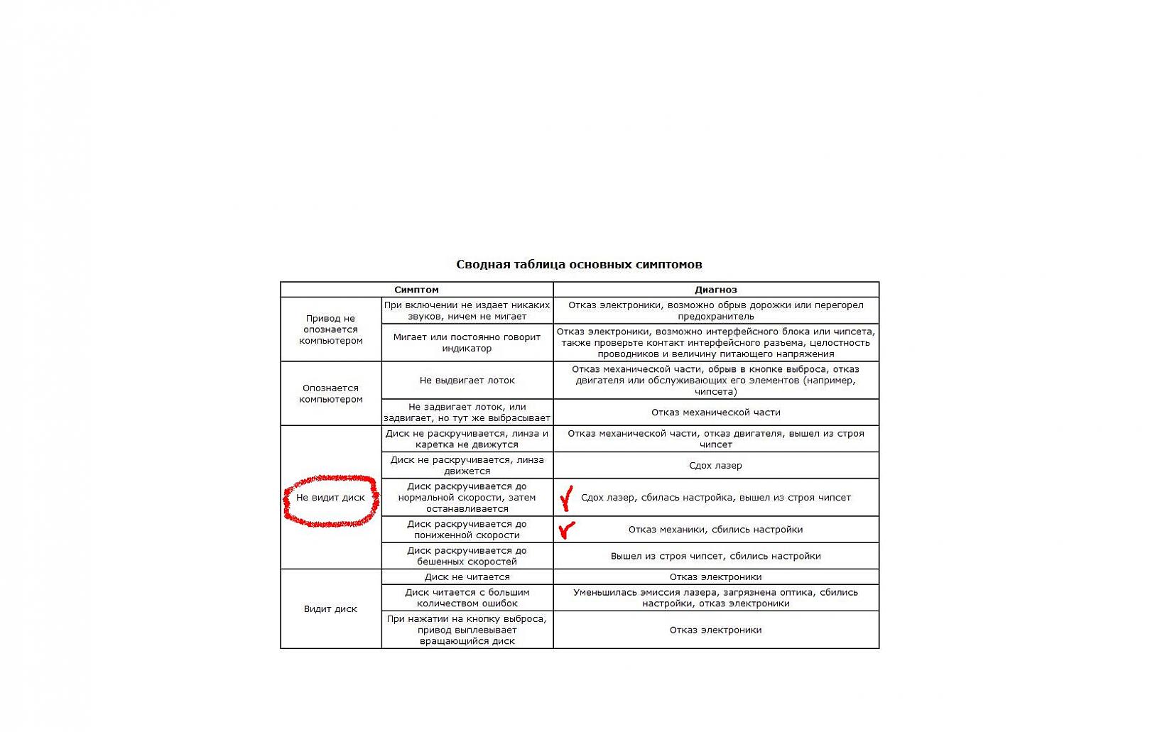

Здравствуйте! Скажите пожалуйста. Принес друг cd-rom Goldstar GCD-R542B хотелось бы его починить...
По таблице выявил примерные неисправности привода. Как определить нормальная у меня скорость или пониженная???
Вообщем основная проблема такова, привод не видит диски
Заранее благодарен за ответ

Цитата THEDOGG:
привод не видит диски »
Лазер помер. Меняйте привод.

Да друг принес Решил чё нить починить дома, среди поломанных вещей был этот привод, а главная причина на нем есть кнопки play stop rewind помимо eject, к нему б колонки и бп и плэер без компа готов
кстати сам немного удивился увидев его, такие я видел в последний раз в 2004-2005гг. на крышке написано 1996
знаю ещё 3 варианта, чтоб точно убедиться что лазер или чипсет сдохли...
  1. Продуть линзу
  2. Проверить шлейф от лазера
  3. Повысить ток лазера с помощью переменного резистора
ну ещё есть 2 способа 1)Прошить 2)Переставить из PIO в DMA режим, но эти способы скорее всего совсем не эффективны в данном случае...

THEDOGG, Способ один - менять привод. Это самый дешевый.

Есть второй привод шансов поднять его больше, привод Sony NEC Optiarc AD-7203A. Читает не все диски, ещё меньше стал читать когда я протер линзу, кажется ваткой смоченной спиртом , раньше не знал что так делать нельзя(((
1-й вариант прошить
2-й как то почистить линзу, только как правильно???
А есть ли еще варианты восстановить привод???

Цитата THEDOGG:
я протер линзу, кажется ваткой смоченной спиртом »
Если сможете - поменяйте линзу, нет - купите новый привод. Прошивка линзе не поможет.
THEDOGG, Привод стоит 700-800 рублей трудозатраты на ремонт от 600 руб.
