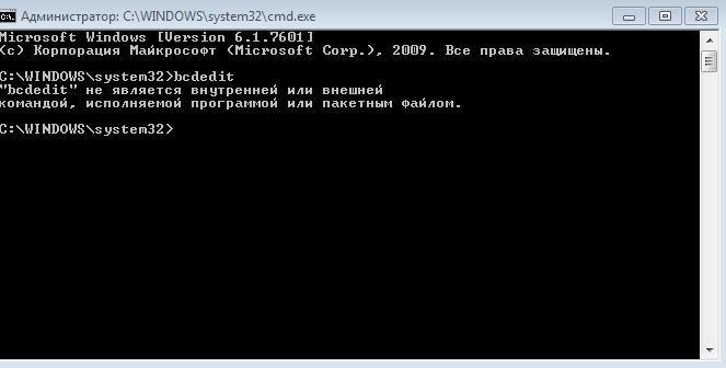

Такая жа проблема, Win 7 x86 Ultimatum.. Файл bcdedit exe на месте, не поврежден (проверил по хэшу). В переменных средах не было переменной Path, создал с кодом %SystemRoot%\system32;%SystemRoot%;%SystemRoot%\System32\Wbem
Запускаю комстроку из папки C:\Windows\System32 - но в ответ "bcdedit не является внутренней или внешней командой"..
Это началось после использования проги EasyBCD, хотя вроде до этого не раз её успешно использовал. В результате у меня в "загрузке и восстановлении" сейчас вообще пусто, ни одной записи. Хотя ОС работает и загружается как ни в чем не бывало. Что это может быть?

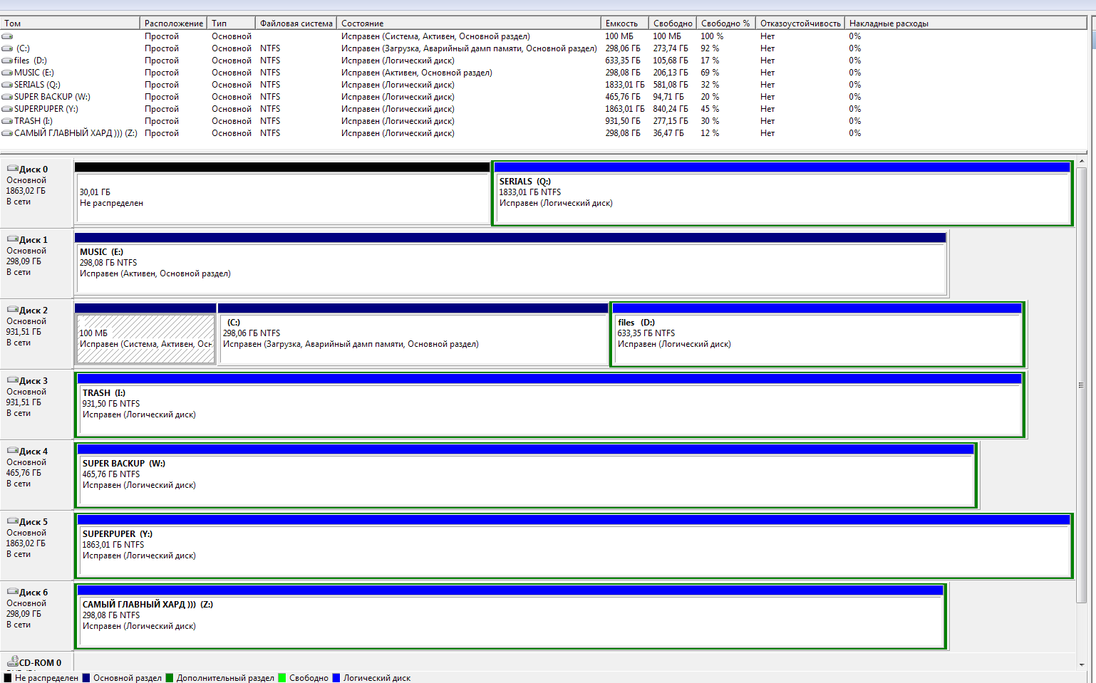

huntЭr, сделайте скрин ошибки, сделайте 2 файла, получение которых описано после слов Внимание - обязательно к исполнению! в шапке темы Восстановление загрузки Windows 7 после установки XP и создание двойной загрузки.
Отправлено: 19:53, 28-03-2014 | #19
Сообщения: 144
Благодарности: 2
Тип файла: png 1.PNG
(78.1 Kb, 42 просмотров)
Тип файла: png 2.PNG
(9.9 Kb, 39 просмотров)
Тип файла: txt BCDcfg.txt
(4.2 Kb, 80 просмотров)
Сделал. Прикрепляю.
