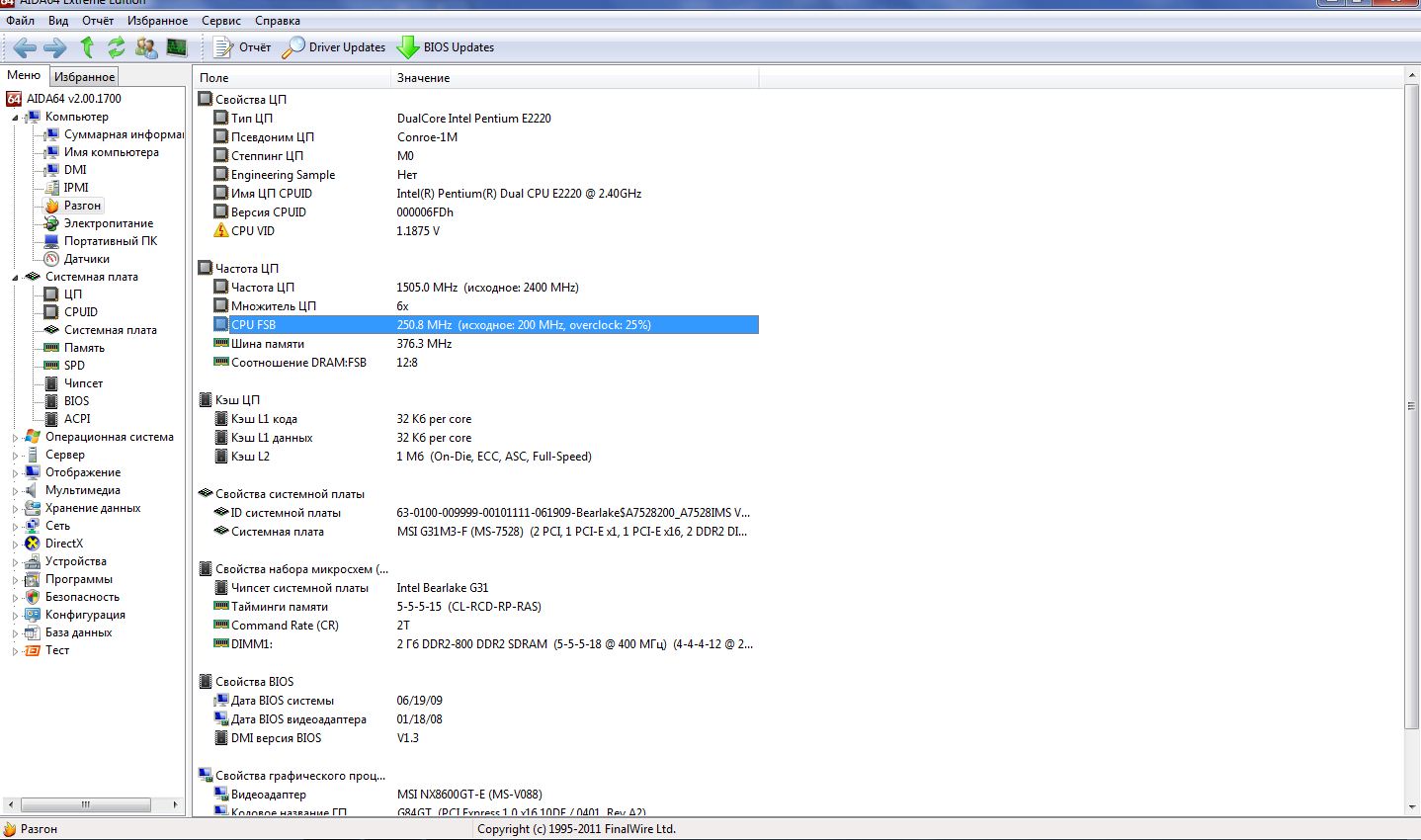

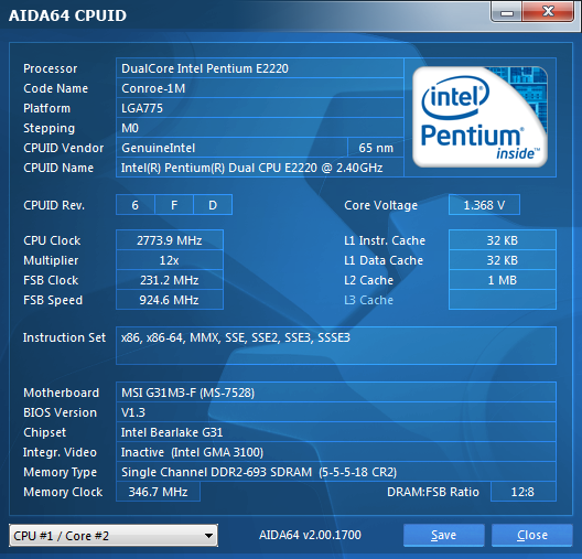

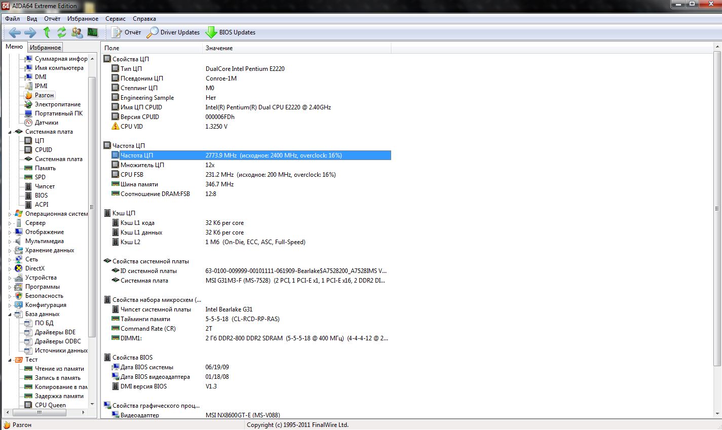

Ибуки, Немного не получается в точности сделать так как вы пишите. Наверно я снова что то не так делаю?
Выставил множитель памяти 1:1.67 частота стала 667 при фсб 200, вручную выставил тайминги памяти 5-5-5-15, F10 reset. Затем сразу выставляю фсб 250 получил частоту памяти 833, изменил тогда множитель памяти на 1.50 и частота стала 750, перезагрузил все заработало. Меня еще очень сильно смущает низкий CPU 1.1875 V, а был около 1,3... и через биос его поменять невозможно Ибуки, множителя 1,15 у меня в биосе нет.
Скрины СPU-Z и Everest:

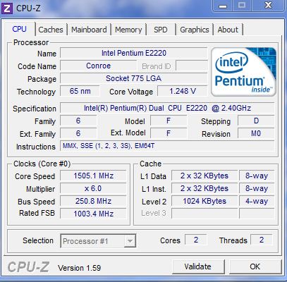

множителя 1,15 и не нужно,это я для наглядности показал насколько вырастет частота памяти при увеличении фсб до 230
множитель памяти не нужно было менять на 1,5,память прекрасно работает на 833мгц(тоже разгоняется)
у вас включено энергосбережение в винде,отключите его пока (панельуправления/электропитание/домашний настольный в хр или макс производительность в7ке),из за этого множитель проца в простое падает до 6,а частота до 250,8*6=1505,и напряжение до 1,1875
дайте скрин cpu-z с выключеным энергосбережением
Отправлено: 22:19, 16-01-2012 | #22
Сообщения: 623
Благодарности: 36
Ибуки, это от винды вроде никак не зависит, все параметры энергосбережения, отвечающие за частоту процессора, находятся в биосе и не зависят от ОС

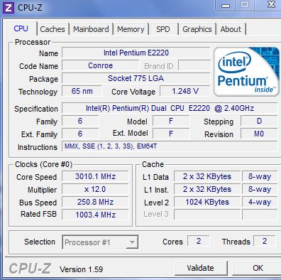

Ребята поменял на "Высокую производительность" у меня win 7, в итоге скрин CPU-Z:
http://forum.oszone.net/attachment.p...1&d=1326735244
как видно из скрина, все как было так и осталось.

сейчас проц на 3010 мгц работает,а что в биосе нет регулировки напряжения на ядрах проца?

к сожалению нет, материнская плата старая (. А на этих настройках можно работать и как долго? И вообще я все в правильном направлении делаю?

попробуй сбросить биос и еше раз все настроить
да и для стабильности spread spectrum Отключи(disable)
можно,если стабильно будет(погоняй тест эвереста на стабильность)если нет,понемногу снижай фсб до 245,240 и тд пока стабильно будет
кстати память щас на 833 работает?
