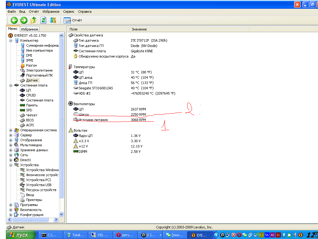

Профиль | Отправить PM | Цитировать я хз внизу видяха и подрублена и показвыет скорость отмеченную цыфрой 1 на скрине а вот пд цифрой 2 не понятно что за кулер.

Профиль | Отправить PM | Цитировать никакой настройки регулировок через биос , для нижнего с права sys-fan нет . он либо регулирует , либо нет .
насчет прог , сомневаюсь что у вас с ними получится . есть шанс только с speedfan , но она довольно сложная программа и работает регулировка через раз . поэтому решением будет покупка реобаса или менее быстрого вентилятора . |
