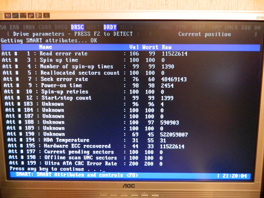

С момента сборки нового системника ( около 9 месяцев) замучали зависания - виснет намертво, помогает только reset. Конфигурация указана в профиле. Что я пробовал:
1) Ставил старую видюху - виснет;
2) Мемтест ошибок не обнаружил - гонял 2-3 раза, однажды завис при выполнении проверки, отсюда сделал вывод - с ОС это не связано,
оставлял по очереди по одной планке из двух.
3) Вчера прогонял MHDD - зависание на 95%, из них всего один зеленый сектор.
Нагружал Mark 3D, стресс-тестами, при этом ни разу не зависло. Заметил, что были ситуации когда зависания случались (учащались) при
подключении наушников/микрофона к передней панели. Отключил ее полностью кроме кнопки Power.
Исходя из всего этого, думаю что дело в материнке но уверенности нет.
Прошу высказаться по теме, неужели действительно идти в магазин за новой материнкой???
В догонку - шлейфы Sata также все поменял...

Цитата Armando83:
Мемтест ошибок не обнаружил - гонял 2-3 раза, однажды завис при выполнении проверки, отсюда сделал вывод - с ОС это не связано, »
В смысле? Как минимум нужно 3 прогона каждой планки по отдельности, а это по 4-5 часов (минимум) прогона каждой планки.
Цитата Armando83:
Вчера прогонял MHDD - зависание на 95%, из них всего один зеленый сектор. »
SMART можно посмотреть?
Отправлено: 22:34, 28-12-2011 | #2
Сообщения: 15
А какую команду вводить чтобы посмотреть SMART??
Вводил smart test - появилась какая-то таблица с 9 вариантами по-моему..
Т.к. не знаком с этой утилитой не стал ничего делать, только scan

Отправлено: 13:10, 29-12-2011 | #5
Сообщения: 15
Тип файла: jpg DSCN3295.JPG
(555.9 Kb, 48 просмотров)
Выкладываю SMART

Цитата Armando83:
Выкладываю SMART »
Сыпется HDD.
Отправлено: 22:14, 29-12-2011 | #7
Сообщения: 15
Можете объяснить что там такое? я в этом ничего не понимаю. По каким параметрам вы определили что винт сыпется?
Отправлено: 22:43, 29-12-2011 | #8
eco eco вне форума
Аватара для eco
Сообщения: 11819
Благодарности: 1624
Цитата Armando83:
По каким параметрам вы определили что винт сыпется? »
Att# 1, 7 и 195. Подробнее здесь. Копируй важную информацию на другой носитель, и чем быстрее тем лучше.
