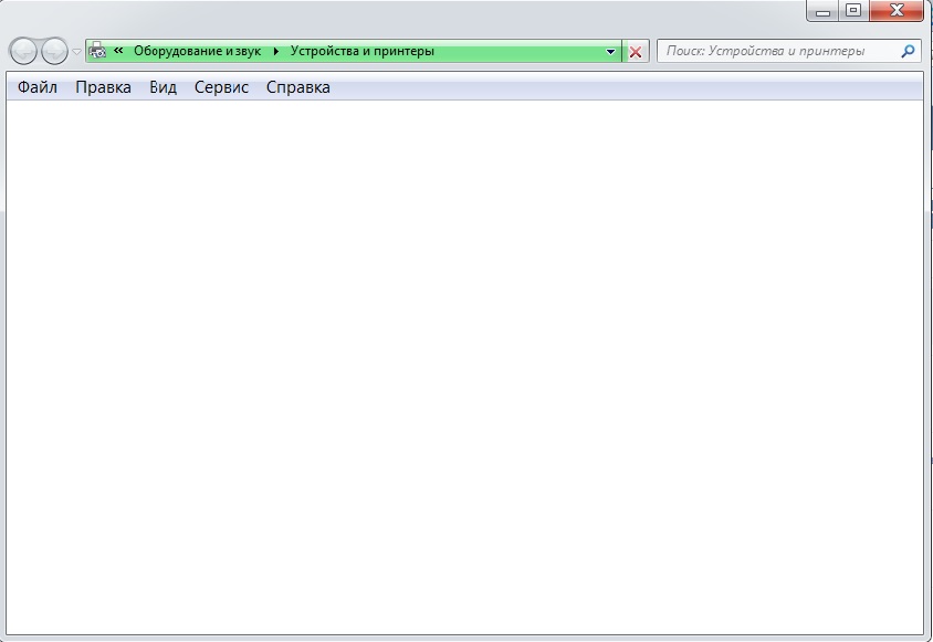

http://s45.radikal.ru/i109/1112/6e/6514f4a0655c.png
Вот такая вот штука... можно ждать бесконечно все равно ничего не появляется, и ещё я заметил что нельзя сделать "безопасное извлечение устройства", когда я нажимаю на этот значек, моргает командная строка и всё, ьольше ничего не происходит..

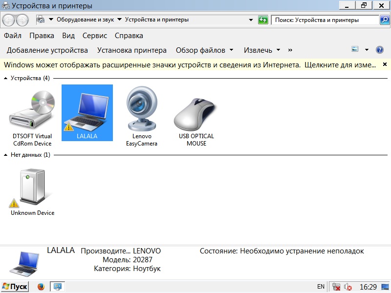

Сообщения: 5
Тип файла: jpg wa3.jpg
(109.0 Kb, 27 просмотров)
без понятия как отключать периферийные устройства. а устройств кроме мыши не было никогда, до сих пор, пока геймпад не появился. принтеров тоже нет. в безопасном режиме "Устройства и принтеры" открываются, но геймпад отображается как "Unknown device" остановлено код 43. что то в этом роде. cкрин "Устройства и принтеры" в безопасном режиме приложил. Да и службы, большинство, уже давно отключил. осталось вроде только то что нужно

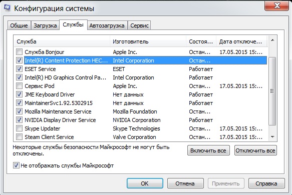

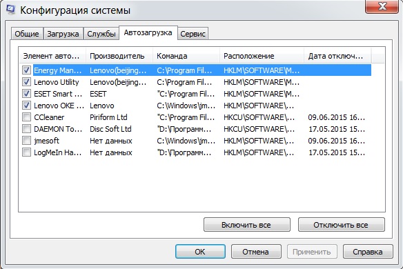

Сообщения: 5
Тип файла: jpg Автозагрузка.jpg
(86.8 Kb, 30 просмотров)
Тип файла: jpg cлужбы.jpg
(95.0 Kb, 26 просмотров)
скриншоты автозагрузки и служб которые включены. остальное выключено.

fredik06, в статье по ссылке выше четкие инструкции что делать и в какой последовательности, а вы зачем-то скриншотов наснимали...
Периферийные устройства = все, что подключено снаружи = принтеры/сканеры, веб-камеры, внешние диски и прочее. То есть вам нужно отключить все, что можно отключить.
В устройствах удалите этот неустановленный геймпад, возможно как раз он и не дает нормально отобразиться оснастке.

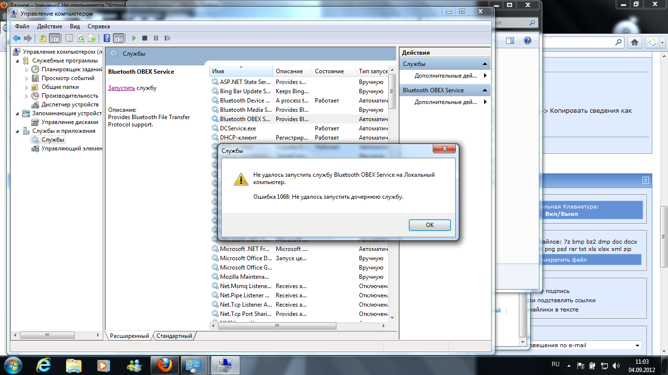

Нажмите Win+R -> введите services.msc -> Служба поддержки Bluetooth работает? Запускается?
Отправлено: 18:46, 09-06-2015 | #37
Сообщения: 5
В диспечере устройств нашел драйвер для "Других устройств" с восклицательным знаком которые были. установил. так и осталось с восклицательным знаком. теперь удалил их.
Службу поддержки Bluetooth включил работает. Теперь заходит в "Устройства и принтеры" но геймпад все так же определяется как неизвестное устройство.

Цитата fredik06:
Службу поддержки Bluetooth включил работает »
Установите тип запуска этой службы Вручную.
