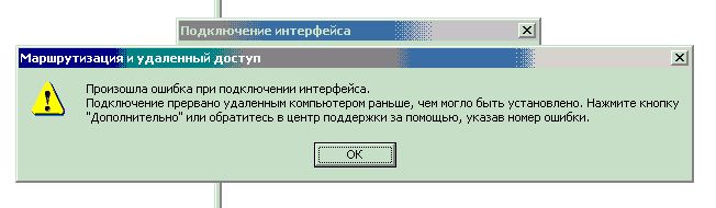

Добрый день коллеги.
Столкнулся с проблемой, подключения Site-to-Site на гостевой ОС (2003+ISA, 2008R2+TMG) с ошибкой "Подключение было разорвано раньше чем могло быть установлено" Вкратце расскажу чем вызвана данная ошибка, на хосте с гипервизором присутствовала роль "Службы политики сети и доступа" она же маршрутизация и удаленный доступ. Проблема в этом, и я не знаю как решить данную проблему без перестановки ОС на хосте, это и решает проблему. Имет место несовместимость служб и ролей в 2008R2, факт на лицо. Может быть кто то сталкивался, знает как лечить? Я сравнивал параметры реестра службы маршрутизации после удаления роли но не нашел каких то различий с чистой ОС. По логам ISA (TMG) тоже ничего, вижу открытые соединения по 1723, затем они закрываются. При развертывании Гипервизора на чистой обновленной ОС таких проблем в последствии нет. |

Старожил Сообщения: 245
Профиль | Отправить PM | Цитировать cameron, Вы меня не поняли, либо не внимательно читали. Роль мне никто не мешает удалить, я ее удалил. Но если после удаления роли развернуть Гипервизор, то на гостевой не подымется PPTP. Хотите попробуйте сами.
VPN подымается с ЦО например, создается виртуальный свич, туда втыкается виртуальная сеть и т.д. Что еще непонятно? То что я написал тут я не однократно проверил, так что у меня есть основания говорить о несовместимости. На хосте никто никуда не подключался, необходима была лишь маршрутизация. |

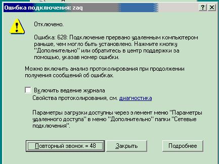

Профиль | Отправить PM | Цитировать Пробовал. Тоже самое ...
Та же ошибка, скрины прилагаю. |
