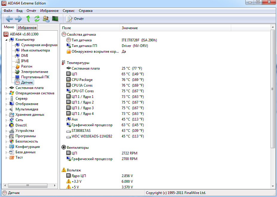

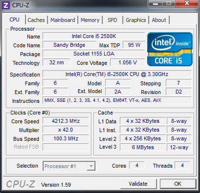

Всем привет, адекватная ли это температура для данного процессора:

НУ при такой частоте это не удивительно. Но температура критическая. Какой у Вас кулер на процессоре установлен?

Его критическая температура 72 градуса

У тебя и вольтаж интересный%), May be врет

Да, очень странное напряжение, учитывая что штатное - 1,15 В для частоты 3,3 ГГц. Мне так поднимать до 1,216 В пришлось.
Что касается температуры - неизвестно под каким кулером работает процессор, чем и в течение какого времени нагружается, что ещё в корпусе есть и какая там общая вентиляция.

Цитата sanjaz:
адекватная ли это температура для данного процессора »
если под максимальной нагрузкой скрин сделан (типа S&M в тесте FPU) - почти. Желательно градусов 10 сбросить. В любом случае, систему охлаждения стоит проверить на ровность установки\работы либо заменить на более адекватную.
