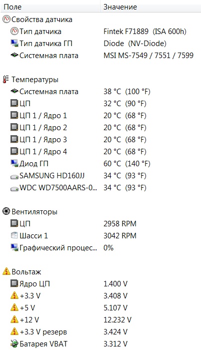

Благодарю за ответ, скажите пожалуйста, а сколько вообще нужно, какое количество оборотов вообще должно быть достаточно для процессора Athlon II X4. Я про кулер поняла, нужно менять. Просто понять хотелось бы сколько нужно этому процессору оборотов. Такое ощущение, что у меня кулер изначально был бракованный, т.е. он постоянно крутился на 4200 об/мин., т.е. самое максимальное. Смотрела через биос. Примерно от 4050 до 4200 об/мин. Ну, куда столько ни какая автоматика не работает. Ну, куда столько кулер должен по идеи автоматически как то определять, когда нужно увеличивать число оборотов. В режиме простоя приостанавливаться, в режиме нагрузки возрастать кол-во оборотов. Или я что то не так понимаю. Прошу вас как специалисты посоветуйте.
И, еще вопрос можно ли как то через виндовс посмотреть кол-во оборотов кулера и есть ли какая-либо специальная программа, которая бы могла это показать. А не биос, у меня раздел H/V monitor. И есть ли программа для виндовс, которая бы могла бы регулировать автоматику на кулере. Или это дело пустое, я так понимаю. Просто для себя интересно понять, просто такие вопросы возникли в голове, чисто для себя лично понять. Если возможно, посоветуйте как специалисты.
Вот, в разделе H/V Monitor - SPU Smart FAN Target поставила значение 50. Подскажите, пожалуйста, этого достаточно для процессора Athlon II X4. Шум стал заметнее тише. Вот, ниже скрин в спокойном режиме, тест. Чуток позже выложу, при тесте в аиде.

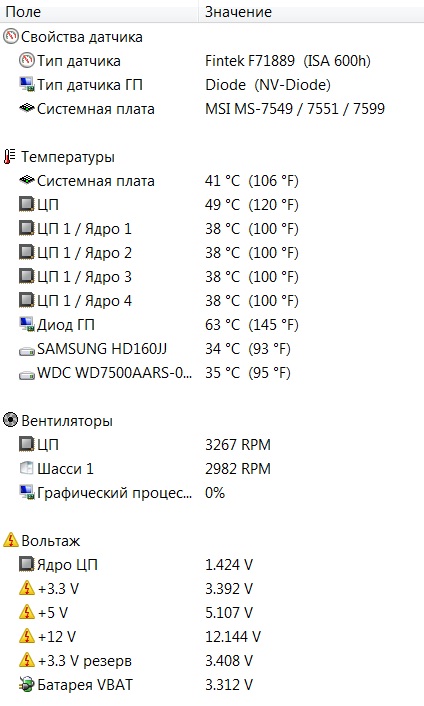

Замер датчиков аиды при нагрузке на комп, при помощи теста в программе аида
Возросла температура ядер очень сильно, это очень опасно..., не шкалит? Прошу вас, специалисты ответьте?

49 градусов при нагрузке это не много.для них критическая температура порядка 70 градусов

Вот, как мне сказали.... я даже и не знаю, что думать... Посоветуйте.
Датчики могут врать, ведь, не может температура ядра быть равной 20 градусам Цельсия, если в помещении не -20.
Если температура возрастает, ведь, это плохо.
Или, это полный бред...

Более точно температуру в биосе посмотреть можно ,а программы иногда могут и не совсем корректно показывать ,ну и на всякий случай рукой радиатор процессора потрогайте
