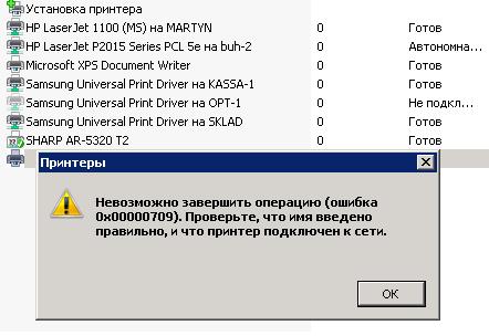

так и зделал, щас сижу за 3 компом под админской учеткой, установил два сетевых принтера: один вчерашний другой давнишний,
захожу в терминал, принтеров этих нет, а отбражается только значек принтера, при попытки открыть его выдает сообщение что невозможно завершить операцию,

Antey88, что в журналах сервера?

Сообщения: 68
Ошибка DCOM "2147746132" с компьютера operator1.sks-2009.local при попытке активации сервера:
{03837521-098B-11D8-9414-505054503030}
Диспетчеру печати не удалось заново открыть существующее подключение принтера, поскольку не удалось прочитать сведения о конфигурации из раздела реестра S-1-5-21-2708142564-1303542647-1255319501-500\Printers\Connections\S-1-5-21-2708142564-1303542647-1255319501-500\Printers\Connections. Это возможно в случае, если имя раздела или значения неверны либо отсутствуют.
Драйвер SHARP AR-5320D для принтера !!Opt-4!SHARP AR-5320D не опознан. Обратитесь к сетевому администратору, чтобы он установил нужный драйвер.
Драйвер Microsoft Office Document Image Writer Driver для принтера Microsoft Office Document Image Writer не опознан. Обратитесь к сетевому администратору, чтобы он установил нужный драйвер.

Antey88, давайте уточним, вы под админской учёткой куда заходите? На компьютер? В терминал? В оба места?

Сообщения: 68
и так,
сижу за обычной рабочей станцией под админской учеткой:
mstsc -> сервер(контроллер домена) под админкой - принтеры не перенаправляются
mstsc -> сервер(контроллер домена) под обычным пользователем - принтеры перенаправляются
сижу за обычной рабочей станцией под учеткой обыного пользователя:
И все-таки одно мне не понятно,
есть локальный принтер, на сервере на него тоже стоят дравера (ибо при перенаправлении печать идет), но в списке принтеров(когда сижунепосредственно на серверном компе) этого принтера нет
Всё-таки, по-моему, у вас частично работает Tasy Print. При таком раскладе драйвер на сервере не нужен, при подключении клиента создаётся принтер с универсальным драйвером. Его видит только клиент-инициатор. Проверьте, посмотрите с клиента в свойствах такого принтера его драйвер.
