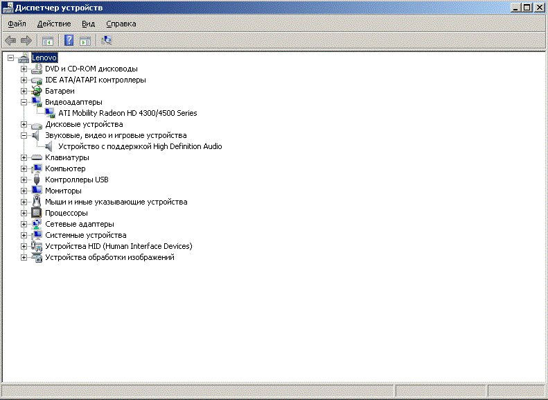

Тип файла: gif Audio.gif
(33.1 Kb, 10 просмотров)
denissereda, требуется уточнение. Сделайте, пожалуйста, скриншот окна "Диспетчера устройств" с определёнными развёрнутыми вкладками, как это показано на прилагающемся скриншоте (Audio.gif). Если можете, также заполните в вашем пользовательском профиле (http://forum.oszone.ru/announcement-51-124.html) строку "ОС" - используемая вами операционная система (не забудьте указать разрядность), а сюда напишите версию установленного комплекта программного обеспечения NVIDIA (достаточно будет написать, например, "Выпуск 285.62"). Не стоит писать версию конкретно видеодрайвера, укажите лишь общий индекс пакета - его можно посмотреть в "Панель управления" - "Программы и компоненты".

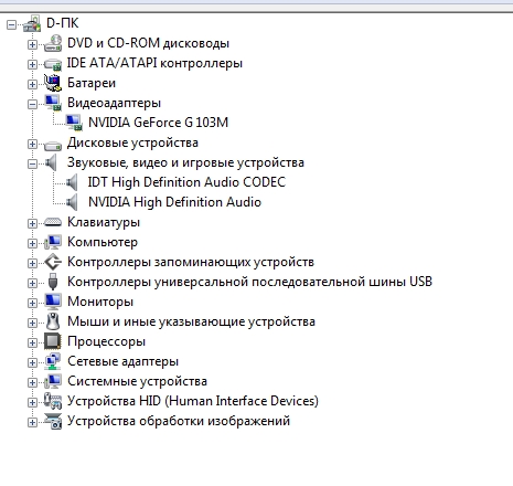

Сообщения: 25
Тип файла: jpg скриншот диспетчера устройств.jpg
(114.3 Kb, 13 просмотров)
Liveride, прикрепил файл "скриншот диспетчера устройств" с развёрнутыми двумя вкладками, в профиле заполнил инфо и разрядность "ОС". Возникли небольшие трудности с поиском общего индекс пакета в "Панель управления" - "Программы и компоненты", указываю всё что нашёл: nvidia physx-9.10.0222, nvidia drivers-1.3, звуковое устройство IDT Audio-1.0.6140.0

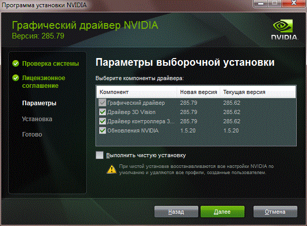

Тип файла: gif Graphics.gif
(99.5 Kb, 16 просмотров)
denissereda, невероятно. Похоже, техническая информация, которой я владею относительно 100-ой линейки мобильных ускорителей NVIDIA, не актуальна. Ваша плата поддерживает передачу аудио по каналу HDMI, и соответствующее устройство в полной мере поддерживается вашей системой (кстати, поле "Конфигурация" у вас почему-то не отображается).
Итак, теперь вы должны загрузить новейшее программное обеспечение NVIDIA, доступное по этой ссылке для 32-разрядной операционной системы (http://www.nvidia.ru/object/notebook...driver-ru.html) или по этой (http://www.nvidia.ru/object/notebook...driver-ru.html) - для 64-разрядной. Напоминаю: разрядность ОС проверяется по строке "Тип системы" в окне "Система", доступном по адресу "Панель управления" (отображение в режиме "Мелкие значки") - "Система".
Установка пройдёт автоматически. Обратите внимание лишь на окно, скриншот которого находится во вложении. На этом этапе от вас потребуется поставить галочку в чекбоксе "Выполнить чистую установку".
После проделывания этой операции вы должны перезагрузить свой ноутбук. Теоретически, теперь аудио-контроллер должен выдавать звук класса 7.1 по интерфейсу HDMI. Но, повторюсь, ни один из известных мне источников и даже сама NVIDIA не заявляют о поддержке передачи аудио по HDMI этим графическим адаптером.
