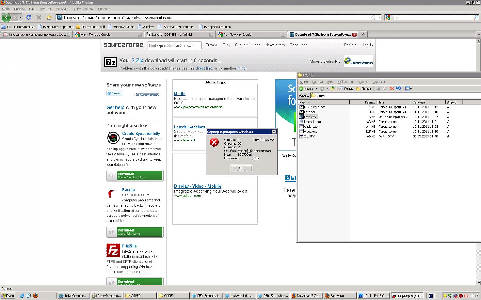

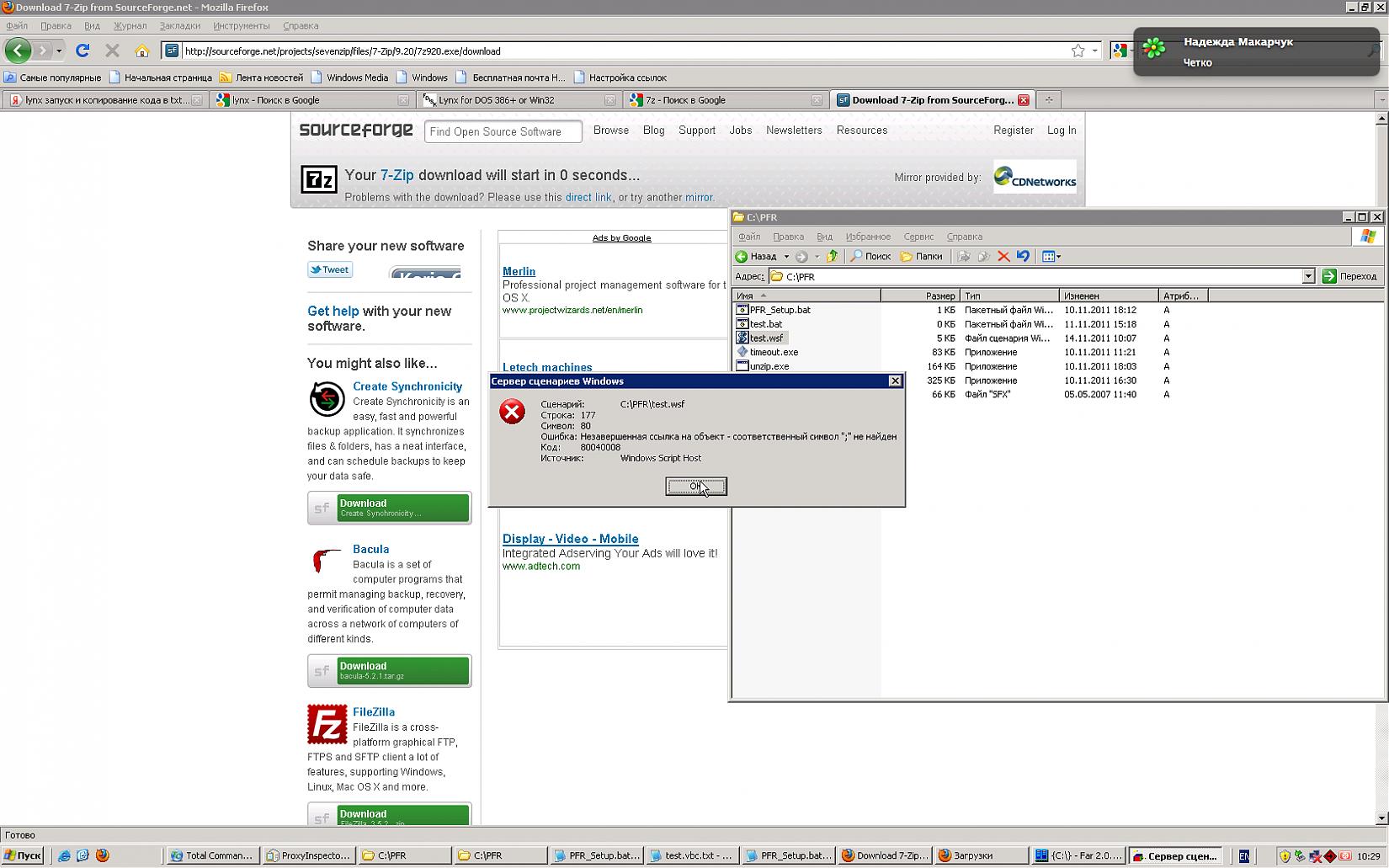

Цитата sergo123:
Отправлено: 19:25, 11-11-2011 | #3 |
Новый участник Сообщения: 5
Отправлено: 03:42, 14-11-2011 | #4 |
Ветеран Сообщения: 27449
Профиль | Отправить PM | Цитировать sergo123, сохранить с расширением *.vbs, исполнять под «cscript.exe»:
P.S. Выкладывать громадные скриншоты нет нужды: «Alt-PrintScreen» — копирует активное окно. В данном же случае, чтобы скопировать текст из окна MessageBox с сообщением об ошибке, достаточно нажать в нём «Ctrl-C». |
