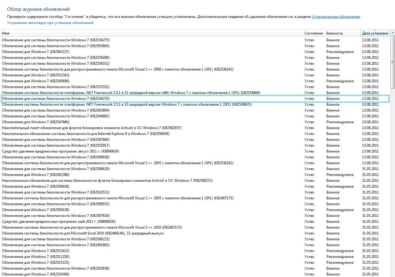

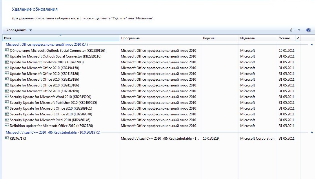

про SymSMB я знаю всё нормально до обновления работало и не у одного меня такое было.
по поводу удаления фикса у меня в журнале он есть как установленный а в программах его нет.
Отправлено: 19:31, 23-10-2011 | #5
Благодарности: 15546
Поэтому можно удалить SymSMB и поставить вместо него последнюю версию SymNAS 1.00 (Build 42).
Тогда не потребуется удалять KB2536276.
Можно в командной строке (cmd.exe) от имени Администратора выполнить (два раза, на всякий случай):
wusa.exe /uninstall /kb:2536276
Последний раз редактировалось Petya V4sechkin, 23-10-2011 в 20:55.
