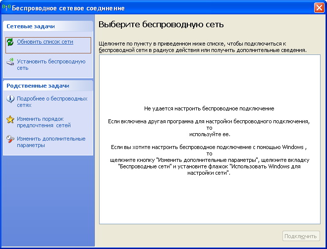

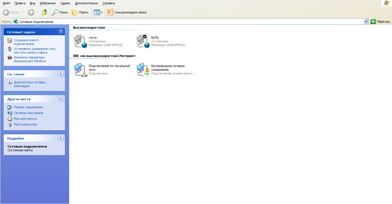

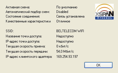

Добрый день, ситуация такая ноутбук находит WI FI соединение в трее справа появляется Состояние соединения и показывает что связь установлена но в интернет не пускает. Захожу в сетевые подключения, ярлык Wi-Fi с восклицательным знаком при открытии пишет Подключение ограничено или отсутствует. Нажимаю ПКМ на ярлык просмотр доступных беспроводных сетей там пусто не одной нету нажимаю обновить список сети ..... Нечего все равно не находит беда прям помогите ! Думал что проблема в модеме или что то там не настроил не так но там все правильно. Есть ещё один ноутбук дома это Samsung R728 но на нём стоит сборка винды все работает прекрасно, а на Samsung RV508 чистая видна + драйвера с официального сайта и утилиты. Вот скриншоты

Попробуй с помощью утилиты которые для самсунга идут (ты пытаешься встроенными средствами винды найти сеть), настроить профиль подключения или по пину его попробуй подрубить
з.ы. иногда в том меню поискать приходится ждать минут 2-5 для отображения
зы.ы. у вас я так понимаю ATHEROS попробуй при запуске утилиты там указать. чтобы поиск осуществлять с помощью самой утилиты

Цитата Riaba.130:
Нажимаю ПКМ на ярлык просмотр доступных беспроводных сетей там пусто не одной нету нажимаю обновить список сети ..... Нечего все равно не находит беда прям помогите ! »
а что, на третьем скрине информация на китайском выложена? потрудись прочитать или легче тему создать?

Riaba.130, посмотрите в Администрирование - Службы - Беспроводная настройка запущена ли.

Riaba.130, т.е. вы хотите сказать что вы для доступа в интернет используете точку BELTELECOM WIFI (судя по первой картинке). DHCP на этот ssid отключен во всех модемах Beltelecoma, и в нет никто не попадет через неё, а для чего она транслируется это уже другой вопрос.

Тему можно закрыть все оказалось дело в утилите от самсунга выключил и все заработало ...
