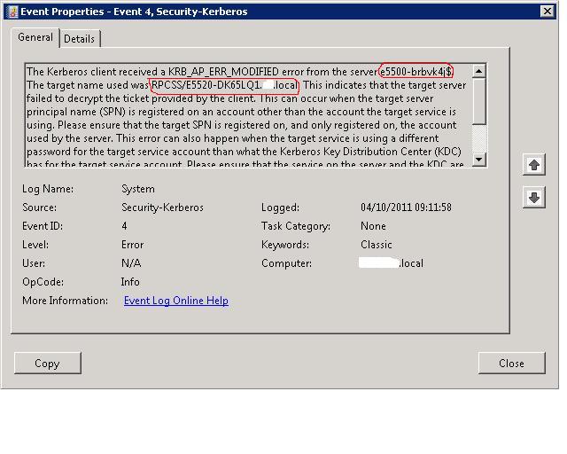

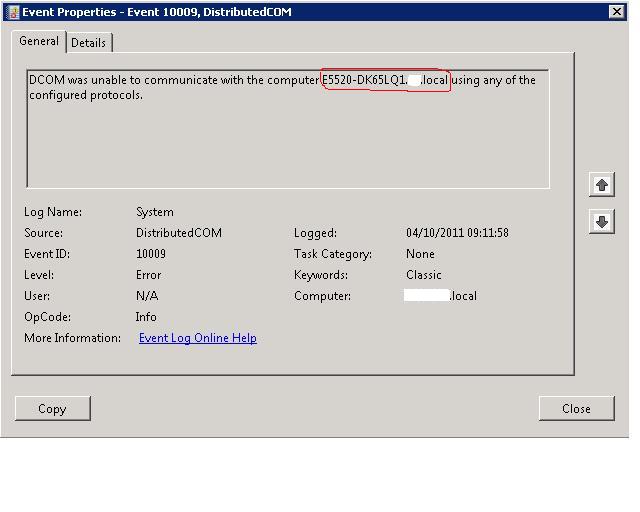

В последнее время стал часто получать ошибку службы DCOM (рис. 1) После беглого просмотра, обнаружил что ей предваряет ошибка службы Kerberos (рис. 2) Обратите внимание на имена компьютеров к которым обращается Керберос. После проверки зон DNS я обнаружил что в зоне, которую держит контроллер домена, присутствуют станции, с разными именами, но зарегестрированные на один и тот же IP адрес. После удаления, ошибка не исчезла. Затем был проверен также Сервер 2003. Оказалось что записи присутствуют и там. Настраивал всю систему не я. Так что претензии к прошлому админу. Я же прошу совета. 1. Scaveging\Aging настроен для обоих серверов, на No-Refresh/Refresh interval выставлено 5 и 6 дней соответственно. Несмотря на это, записи которые не были обновлены уже более месяца не удаляются. Даже при ручном запуске Scavenge Stale Resource records. Какова может быть причина? 2. Как можно настроить 2003-й сервер, чтобы он получал обновления зон только с контроллера домена? В SOA Forward lookup zone, Serial number 2003-го сервера выше чем той же зоны у контроллера домена. Если нужны какие либо дополнительные сведения, готов предоставить ![]() |

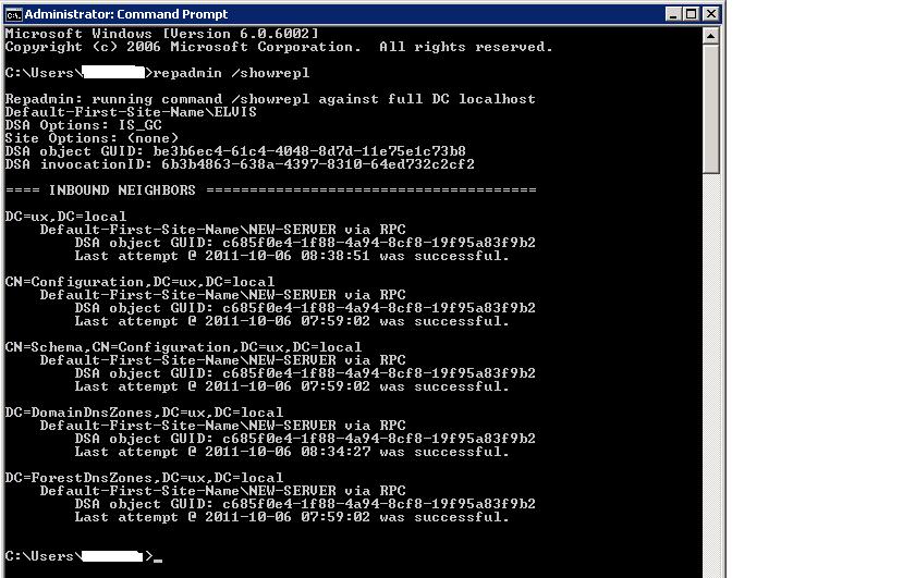

Профиль | Отправить PM | Цитировать Вот вывод команды. (рис. 3)
На сколько я понимаю КД принимает обновления со второго сервера, который new-server. Вопрос в том отправляет ли? Цитата Isotonic:

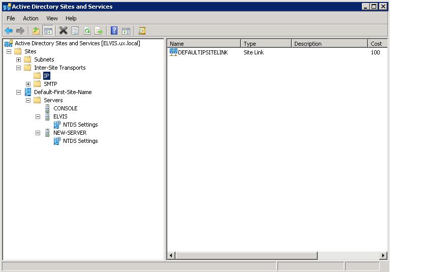

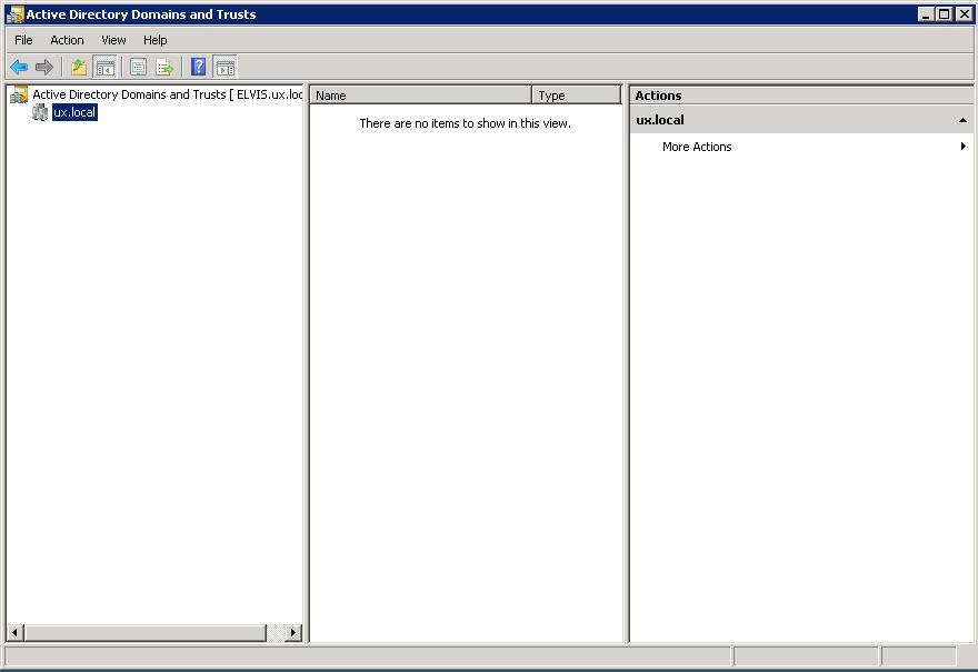

![]() Также залезьте в Domains and Trusts -> ... ->Default-First-Site-Link и скриншот. Как раз здесь отображается всё, что якобы несёт на себе какие-то доменные роли. Цитата Kaimor:

Профиль | Отправить PM | Цитировать Цитата Isotonic:

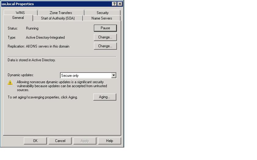

Зря как оказалось. Я как говорится еще не волшебник ![]() В свойствах зоны указано (рис. 4) Причем и для контроллера домена (имя компьютера Elvis) и для второго сервера (тот который New-server под управлением Windows server 2003). Цитата Isotonic:
Вот все что нашел (рис. 5) |

Старожил Сообщения: 383
Профиль | Сайт | Отправить PM | Цитировать Т.о. у вас и Elvis, и New-server - оба контроллеры доменов. 'Ошибка службы DCOM' и 'ошибка службы Kerberos' к делу не относятся, потому что там про компьютер с именем 'E5520-<>'.
По совету Ivan Bardeen давайте выполним команду repadmin /showrepl на new-server. Цитата Kaimor:

на скриншоте 4 перейдите на вкладку SOA. В поле 'Primary server' задаётся 'главный' сервер; на вкладке 'Name servers' должны быть указаны оба сервера. Если нужен обмен только elvis -> new-server, то на new-server должна быть secondary зона. Наверное, у неё тип 2 ![]() А вообще Вам точно нужен 2-й DNS-сервер? ![]() Цитата Kaimor:

Вот первая строчка ошибки Кербероса: The Kerberos client received a KRB_AP_ERR_MODIFIED error from the server e6410-5ljq1m1$. The target name used was RPCSS/dt-012.ux.local. This indicates that the target server failed to decrypt А вот ощибка DCOM которая следует за ней, причем повтоярется 5 раз: DCOM was unable to communicate with the computer dt-012.ux.local using any of the configured protocols. Команды repadmin и dnscmd на new-server не распознаются. Сервер выдает ошибку is not recognized as an internal or external command, operable program or batch file. С этим я буду бороться, вот сервер только рестартну вечером. Цитата:
