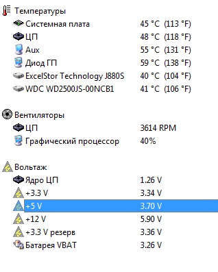

Цитата shemopay:
И вот еще аргумент что это не из-за БП: »
Цитата shemopay:
11.704V »
под нагрузкой может упасть еще больше.

Отправлено: 21:04, 21-09-2011 | #13
Сообщения: 41
Тип файла: jpg kak.jpg
(41.4 Kb, 36 просмотров)
Как такое возможно, посмотрите:
Отправлено: 21:36, 21-09-2011 | #14
eco eco вне форума
Аватара для eco
Сообщения: 11819
Благодарности: 1624
Цитата shemopay:
Как такое возможно, посмотрите: »
Программа врет, при таких напряжениях ПК не запустится. Нужно брать вольтметр и мерять напряжения, причем при нагрузке.
Отправлено: 21:39, 21-09-2011 | #15
Сообщения: 41
То что я приводил выше взято с биос
Отправлено: 21:40, 21-09-2011 | #16
eco eco вне форума
Аватара для eco
Сообщения: 11819
Благодарности: 1624
Цитата shemopay:
То что я приводил выше взято с биос »
Вы БИОС хоть видели?, скрин из AIDA64. Или того же Эвереста.
