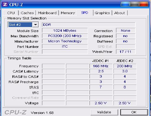

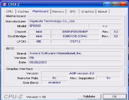

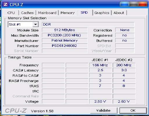

Выложите скрины из CPU-Z , интересуют вкладки: - Mainboard и SPD.

Сообщения: 16
Тип файла: jpg Mainboard.JPG
(44.6 Kb, 29 просмотров)
Тип файла: jpg SPD.JPG
(46.6 Kb, 27 просмотров)
Тип файла: jpg SPD2.JPG
(47.3 Kb, 25 просмотров)
ref, Флэшку форматировал в соответствии с инструкцией, т.к. флэха 4Гб, то пробовал и в FAT и в FAT-32
P.S. Скрины прикрепил!!!
