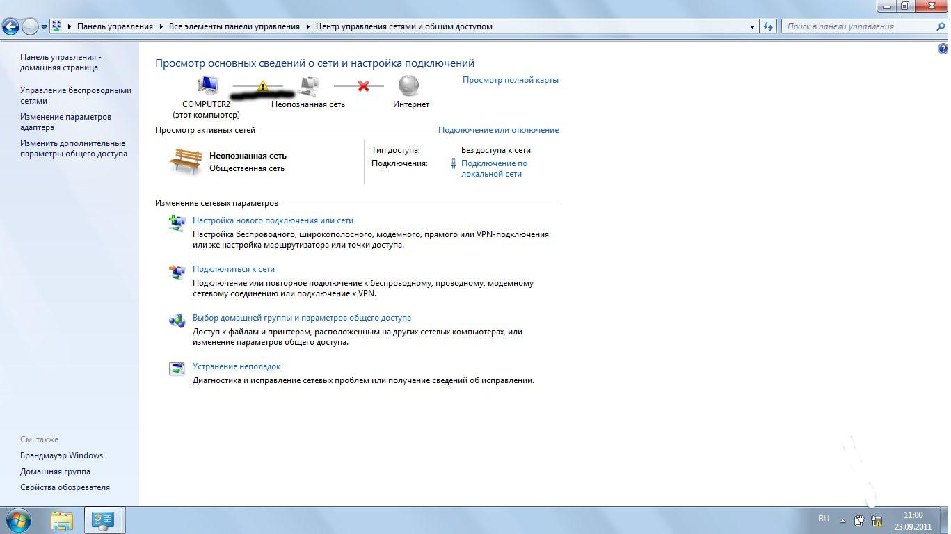

Хотелось бы услышить ваше мнение по следующей проблеме, связанной с интернетом. Вообщем, недавно появилась проблема на буке. На нем стоит Windows 7 Home Basic (х86). Подключиться не могу, внизу рабочего стола, в панели задач значок подключения помечен восклицательным знаком. И откуда то вместо названия подключения "интернет", появилось название "неопознанная сеть". На скриншоте видно. Если кто знает, как решить проблему, то пожалуста напишите. |
