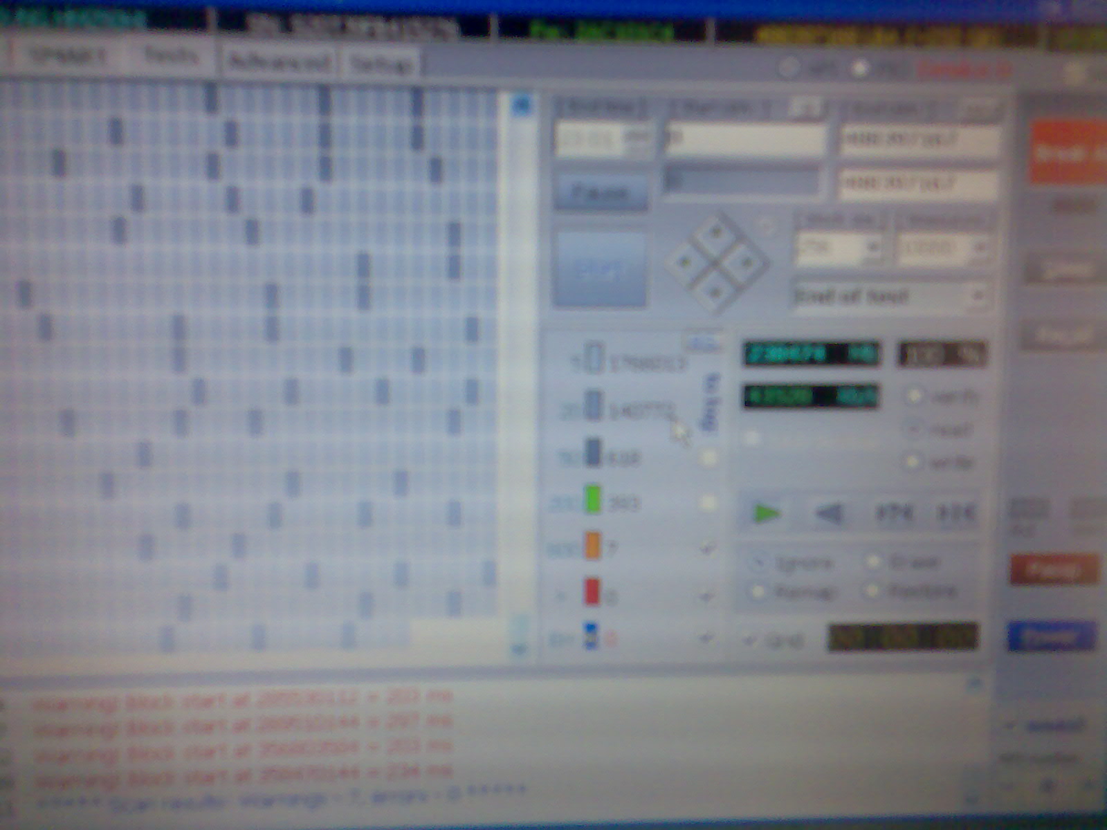

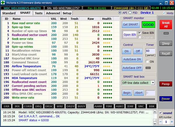

Собираюсь купить б/у винчестер. Будет использоватся в приставке xbox360.
Результаты тестов в приложении. Есть бэды. Помогите с интерпретацией!

СМАРТ у него нормальный, за исключением 1 кандидата в бэды. Скан Викторией нужно было б провести с поставленной галочкой "Erase". Тогда возможно софтовые бэды исчезнут. Если после повторного скана дефекты останутся, значит они хардовые, и такой винт эксплуатировать нельзя. То есть этот винт нужно привести в порядок, перед тем как ставить куда-то.

Если учесть что скан делался из-под ОС, то результат данного скана - хороший. Правда и винт другой уже... Первый винт WD McKinley, а второй WD Denali.

Да, это разные диски
По первому: с галочкой erase количество уменьшилось до 15. При таких условиях его можно покупать или тоже не рекомендуется?
По второму: может ли при таком результате теста поверхности быть плохой SMART? Или это независимые показатели?
