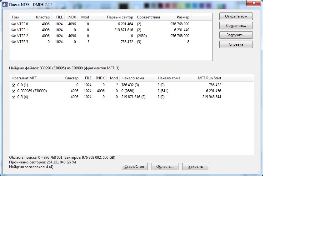

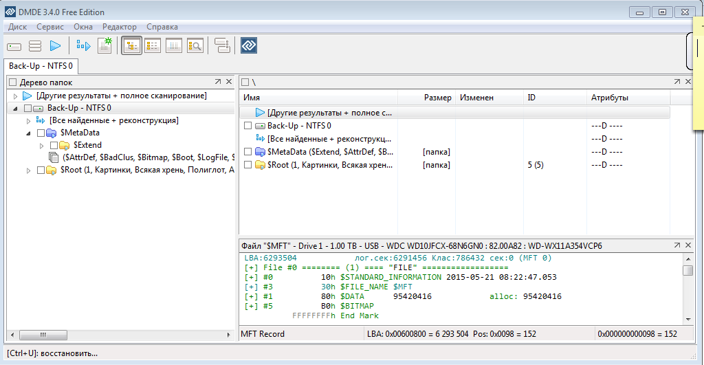

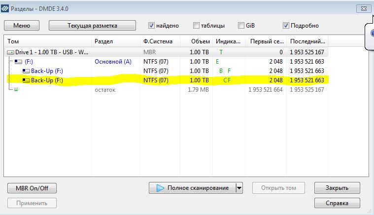

Помогите пожалуйста разобраться!
Диск Seagate ST3500630A ATA
Данные DMDE

Цитата Bikchast:
Помогите пожалуйста разобраться! »
С чем разобраться --- ничего не понял…
Вижу только, что просканировано 27% от терабайтника, и при этом что-то подозрительное на разделы найдено.
Какая такая беда у Вас приключилась --- каким было первоначальное разбиение.
Сформулируйте --- что Вы конкретно хотите восстановить…???....

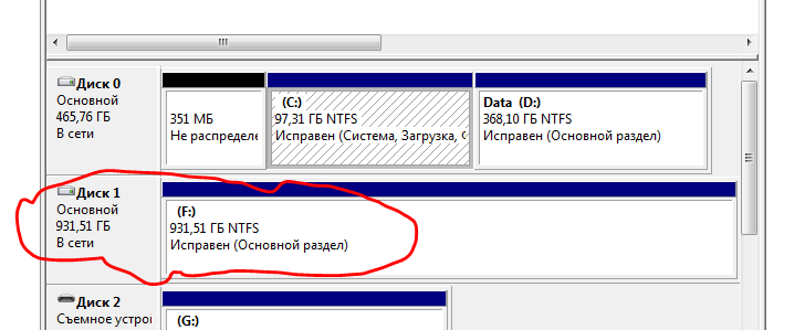

Запустите менеджер дисков Windows (выполнить ==> diskmgmt.msc), и покажите картинку…
Отправлено: 00:35, 29-07-2011 | #4
Сообщения: 12
Файловая система RAW
Последний раз редактировалось Bikchast, 29-07-2011 в 16:01.

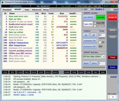

Не просто так разделы слетели… Поэтому для начала проверьте физическое состояние харда --- утилиты Victoria for DOS и/или MHDD Вам руки. SMART и SCAN покажите. Можно пока просто SMART преставить.

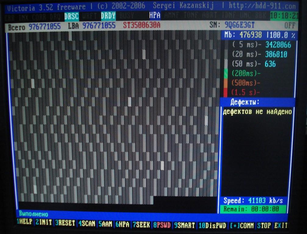

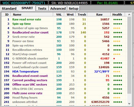

Отправлено: 01:01, 29-07-2011 | #6
Сообщения: 12

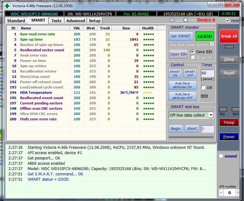

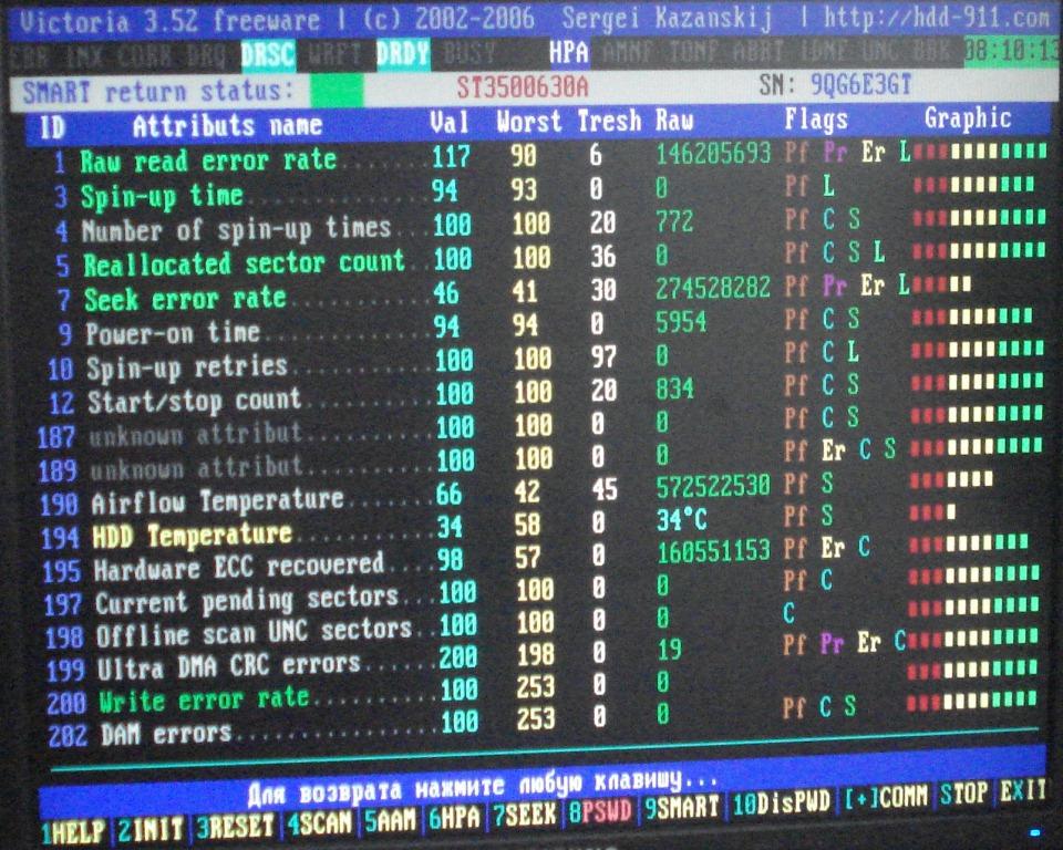

Тип файла: jpg SMART Victoria 4.3.jpg
(38.0 Kb, 59 просмотров)
Тип файла: jpg SMART Victiria 3.52.JPG
(161.4 Kb, 41 просмотров)
На диске был только один раздел. Форматировался стандартно из под винды.
Отправлено: 08:34, 29-07-2011 | #7
eco eco вне форума
Аватара для eco
Сообщения: 11819
Благодарности: 1624
Или механика или поверхность данного ЖД убита, просканируйте его той же викторией.
Отправлено: 10:28, 29-07-2011 | #8

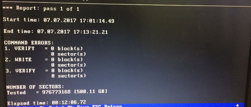

Сообщения: 12

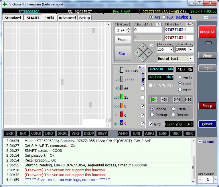

Тип файла: jpg SCAN Victoria 3.52.JPG
(185.3 Kb, 21 просмотров)
Тип файла: jpg SCAN Victoria 4.3.jpg
(206.3 Kb, 24 просмотров)
Тип файла: 7z DMDE.7z
(57.3 Kb, 26 просмотров)
Bad секторов нет
Данные DMDE.
C 0-100 сектора
MFT Start Claster 786432
MFT Mirror Claster 27493568
Последний раз редактировалось IgNat, 31-07-2011 в 17:17. Причина: Поднятие темы добавлением сообщений, нарушение п.3.14 ОПК
Отправлено: 10:38, 29-07-2011 | #9
Аватара для Tau_0
Сообщения: 6211
Благодарности: 1393
Цитата Bikchast:
Данные DMDE. »
Физических ошибок не видно… Но что-то напакостило…
1. В DMDE скопируйте 100 первых секторов LBA в дипазоне [0..99] проблемного харда в файл и выложите на обменник.
2.a Если разбивали в Windows XP сдампируйте 1000 секторов (диапазон [63..1062]). Выложите образ (файл) на обменник
2.b Если форматировали в Seven сдампируйте 1000 секторов (диапазон [2048..3047]). Выложите образ на обменник
3. Найдите на варёзке ещё один дисковый редактор WinHex. В настоящее время доступна версия 16.1, но можно и более низкую версию использовать. Очень этот редактор хорош, как дополнение к DMDE будет.
4. В DMDE доведите поиск NTFS разделов до конца. Я понимаю, что это долго, но сделать надо. Результаты поиска можно сохранять и продолжать затем с контрольной точки. Картинку и файл выложите на обменник. Можно сделать позже…
5. Обязательно посетите руборд, и очень внимательно проанализируйте то, что делает Antech сотоварищи --- сурьёзные там робяты… Не получится здесь --- обращайтесь к ним --- решат...
