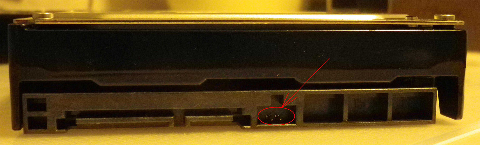

Сообщения: 526
Благодарности: 27
Тип файла: jpg hdd.jpg
(139.1 Kb, 18 просмотров)
Вставил винчестер Hitachi HDS723030ALA640 в SATA разъем на материнской плате ASUS-P5B-MX - определяется как SATA150. Хотя сам винт относится к третьей ревизии сата, а плата поддерживает вторую ревизию сата. Могут ли два пина сзади винчестера (там где разъемы сата и питания) влиять на скорость? не офиц сайте перерыл всю документацию но не нашел никакой инфы по поводу этих принов.
