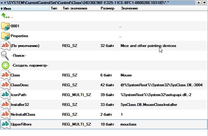

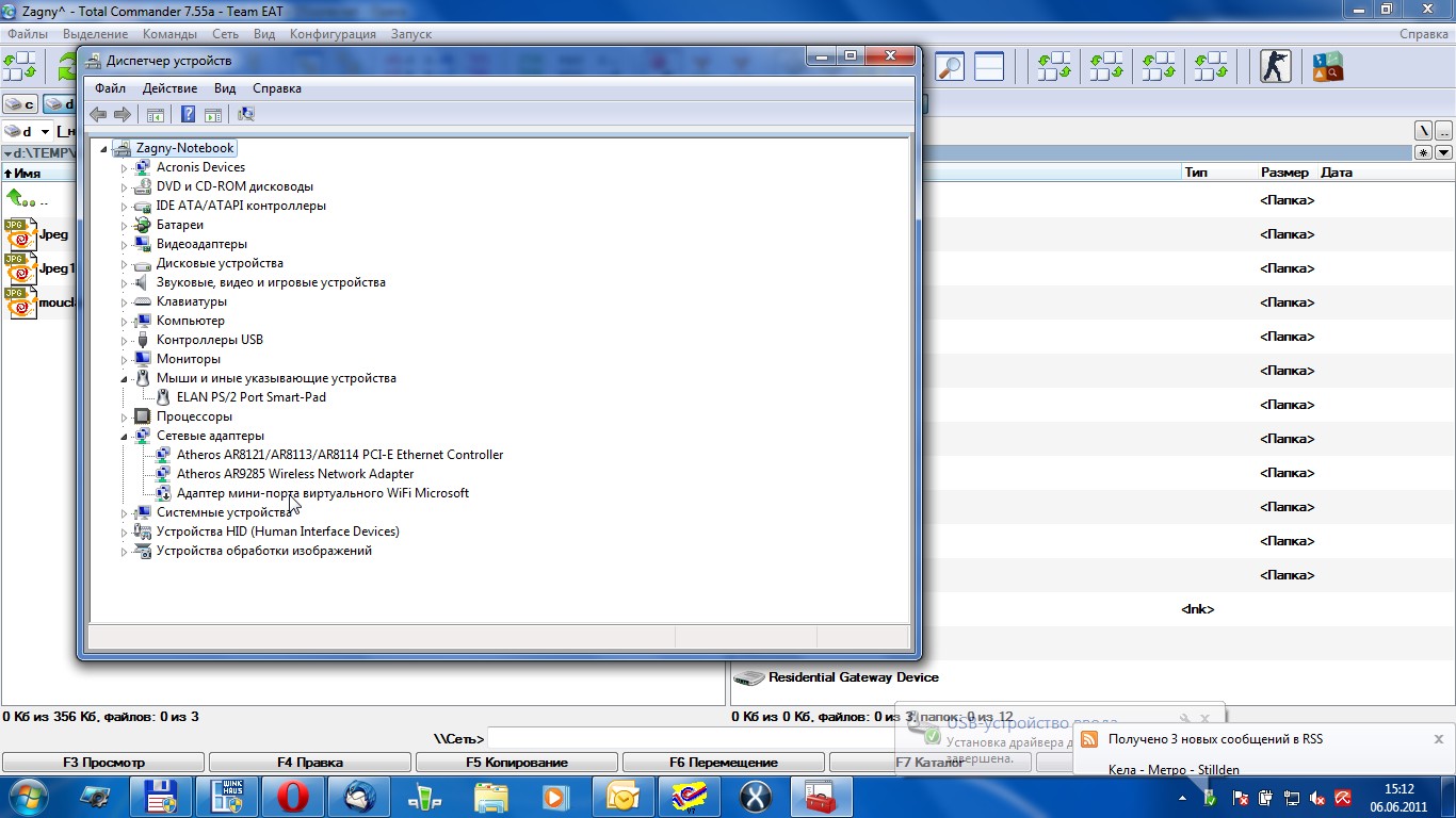

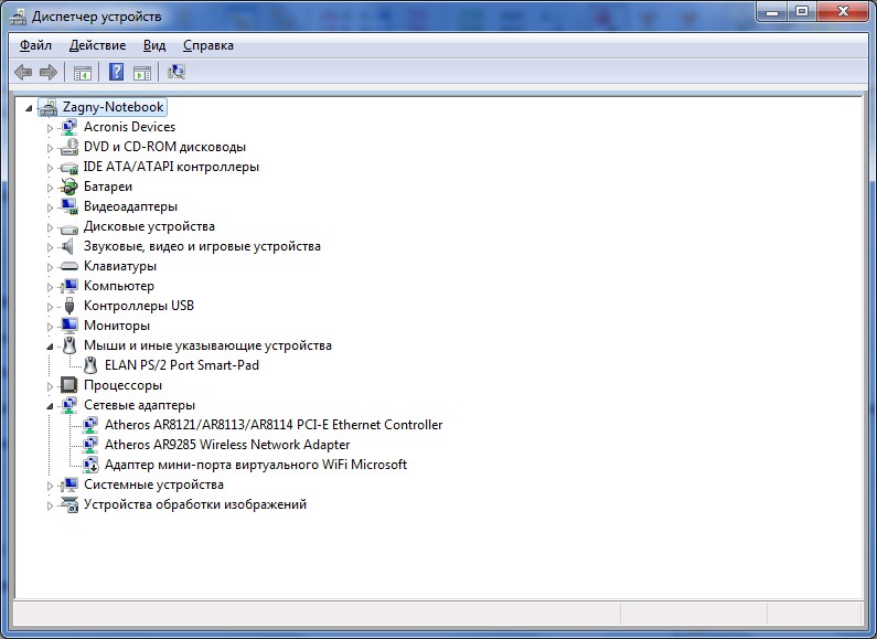

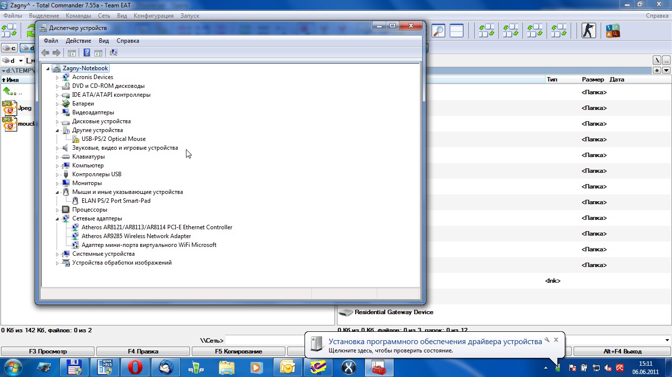

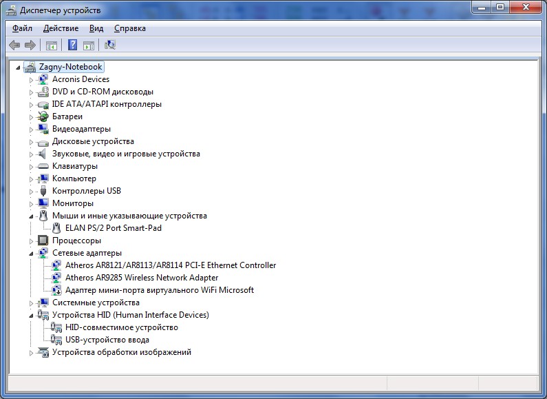

Есть такая проблема: вместо драйвера мыши, устанавливается драйвер USB - устройство ввода и HID - совместимое устройство, после чего мышь перестает работать (до установки драйвера - курсор бегал по монитору!). Мною было опробовано 3 различные мыши (все USB), но ни одна не работала должным образом. На форуме нашел несколько решений данной проблемы, но они не помогли. 1) В папке \Windows\System32\Drivers отсутствует один из файлов: mouclass.sys или mouhid.sys. - оба этих файла присутствуют в данной директории. 2) Значение UpperFilters = mouclass (\\\Registry\HKEY_LOCAL_MACHINE\SYSTEM\CurrentControlSet\Control\Class\{4D36E96F-E325-11CE-BFC1-08002BE10318}) Скрин в прикрепленном файле ОС: Windows 7 x86 Build (7600) RU Ultimate. |

Профиль | Отправить PM | Цитировать mistam, в Дисп.уст-в- Мышь- правый клик- Обновить драйвер-->Выполнить поиск файлов на этом компьютере-->Выбрать драйвер из списка уже установленных драйверов-->Установить с диска--> Обзор--> Входим на папку х:\Windows\inf. Выбираем файл msmouse.inf --> Жмём ОК.
------- Отправлено: 17:34, 06-06-2011 | #4 |
Новый участник Сообщения: 4
Профиль | Отправить PM | Цитировать Спасибо!
Оказалось файл msmouse.inf отсутствовал в х:\Windows\inf! нашел его тут x:\Windows\winsxs\x86_msmouse.inf_31bf3856ad364e35_6.1.7600.16385_none_4e0a61a033aec8c3\ и скопировал в x: Windows\inf. Теперь вручную все нормально устанавливается. 2 мыши из 3 - работают! Еще раз спасибо! |

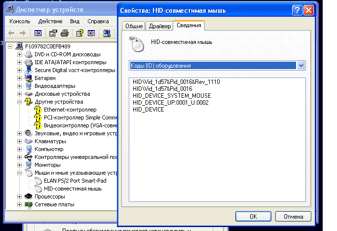

первое запустить файл fix.bat нужно с правами админа, а не из под FAR (fix.bat брал здесь ) далее нашел лог установки C:\Windows\Inf\setupapi.dev.log - и перенес его из директории (считайте что удалил) - здесь тоже нужны права админа ! после этого воткнул приемник в бук и появилась HID-совместимая мышь ! |
