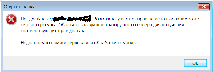

Тип файла: png 1.png
(17.5 Kb, 25 просмотров)
вот полное сообщение (прикреплено)
сделал всё что описано и проделал всё что в 2-х ссылках, но не помогло(
Отправлено: 08:40, 06-06-2011 | #6
Благодарности: 15546
Строку Недостаточно памяти сервера для обработки команды можете вбить в поиск?
[решено] Нет доступа к компьютеру по сети
Отправлено: 10:34, 06-06-2011 | #7
Сообщения: 114
Благодарности: 5
Большое спасибо этого параметра вообще не было, в начале выставил значение по умолчанию для win xp (15) и не сработало, затем выставил 18 и всё супер!!)
