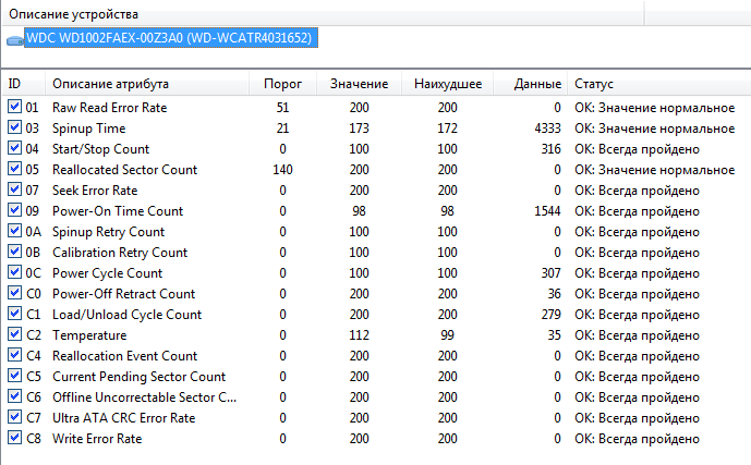

Просьба к знающим, каков диагноз винта? (см. смарт в приложении)
Просто он иногда щелкает и довольно часто... хотя куплен 4 мес. назад. При щелчках "подвисания" нет.

да вроде нормально. Сам по себе щелкает или что-то бывает запущено в этот момент?

dmitryst, один из моментов когда точно начинает периодически щёлкать -- записываются треки с он-лайн радио в программе Screamer Radio. Особенно часто щёлкает когда закрываю виртуалку в VMware (данные пишутся из памяти на винт).
П.С. всегда фоном работает uTorrent (30-60 активных раздач)

ну так вроде нормально, мой тоже не тихий, хорошо слышно, когда что-то солидное с диска грузится или при дефрагментации. СМАРТ в порядке.

Не знаю может это такая особенность WD... однако звук "солидного доступа" к диску больше походит на похрустывание, как и на остальных дисках (коих у меня 3 на данный момент). А в случае с этим, это характерные звучные чётко различимые щелчки (цоканья можно ещё сказать). Точно такие же на рабочем компе, но там они редко и когда случаются всё подвисает на доли секунды, кроме мыши.
Просто если это норма для WD (что вряд ли) дайте знать, я их больше покупать не буду. Откровенно раздражают щелчки эти, особенно когда ночью работаешь в тишине.
Остальные винты Сеагейтовские кстати.
В любом случае, спасибо за ответы.

- отсоедините их. Протестируйте WD1002FAEX (если ОС находилась на отсоединённых HDD. то под управлением LiveCD): в простое; копирование/архивирование:
- файлов большого размера;
- большого количества мелких файлов.
Если во время тестирования поведение WD1002FAEX не изменится, то можете попробовать отключить:
- APM, полностью или изменить параметр. При увеличении температуры лучше обратно включить;
- IntelliPark, полностью или изменить таймер парковки.
- точное наименование модели, ёмкость остальных HDD-устройств;
- системная плата/СП (материнская плата/MП): производитель, точное наименование модели, версия BIOS;
- блок питания (БП): производитель, точное наименование модели (необязательно, но желательно), мощность, срок эксплуатации.

- отсоедините их. Протестируйте WD1002FAEX »
предлагаю вообще зайти в биос и оставить так на некоторое время.
Цитата IgNat:
APM, полностью или изменить параметр. »
Можно прикрутить ААМ, но время доступа увеличится с 10-11 до 14-15 мс
Цитата Sanchos:
А в случае с этим, это характерные звучные чётко различимые щелчки (цоканья можно ещё сказать). »
вот чего не было, того не было. Даже при стресс-тестах не было. Модель БП желательно узнать и напряжения померить бы... Может элементарная просадка по +12в, вот он и глючит.

WD сейчас один и есть, остальные винты на полке с недавних пор, так что щёлкает именно он.
В простое тишина. Щелчки при записи.
Зависимость от размера файлов не замечал, проверю.
С параметрами потом попробую "поиграться".
Мать: GIGABYTE GA-P55-USB3 (F8). Обновлять до F9 не буду, т.к. щелкает и на нём, проверял, + нестабильность видео карты появляется.
БП: производителя сейчас не помню (комп дома, а я нет), W700, просадки точно нет, я до этого железо гонял на стабильность периодически.
П.С. Эта эпопея у меня с декабря 2010, как купил всё новое. С тех пор было замечено что при отключении большого кулера (стоит прям напротив винта), щелкает значительно реже (было что не щёлкал целый месяц). Как это может влиять я вообще понять не могу.

APM у меня не выключается, оно вообще недоступно.
Вчера ради эксперемента опять вырубил куллер напротив винта, результат такой:
1. Когда куллер выключен, температура винта около 46, при этом он не щёлкает но как то странно похрустывает, иногда равномерно как секундная стрелка, но прерывается на паузы.
2. Когда куллер включен, температура 34-36, при этом винт не хрустит, но иногда щёлкает. Пробовал Винзипом запаковать около гига, была тишина. Как только запаковка кончилась, пару раз щёлкнул.
Получается что температура влияет, только на что? Я не технарь по железу, к сожалению. Есть мнения?

Я тоже не технарь по хардам, а misha2 куда-то пропал. Но мнение есть - эта модель (или даже экземпляр), видимо, очень чувствительна к температурным градиентам и потому часто проводит рекалибровку головок, дающую столь раздражающий вас треск.
