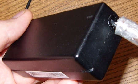

как вскрыть блок питания на шнуре к ноутбуку?
Сообщения: 54
Благодарности: 5
Тип файла: jpg 1.JPG
(131.6 Kb, 37 просмотров)
Тип файла: jpg 2.JPG
(107.8 Kb, 33 просмотров)

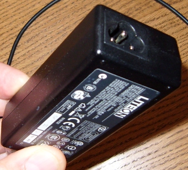

под этикеткой отверстий или шурупов не прощупывается
как вскрыть чтобы не разломать полностью ?
Отправлено: 11:55, 16-04-2011
Аватара для yurfed
Сообщения: 20133
Благодарности: 3145
Цитата enikei:
как вскрыть чтобы не разломать полностью ? »
Корпуса клееные. Просто, как можно аккуратней, чем нибудь тонким (отвёртка, скальпель), по периметру, взломать склейку. Потом обратно, на какой нибудь Super Fast.
Отправлено: 12:02, 16-04-2011 | #2
Аватара для Казбек
Сообщения: 5380
Благодарности: 1875
enikei,
1.Фризой(про эстетику забываем)
2.Дремлем(тоже не очень красиво)
3.Вставляем нож и легонько простукиваем молоточком по периметру.Клеем дихлорэтаном.Если сделать все аккуратно-следов видно не будет.
4.Перочинным ножичком,не постукивая,а аккуратно начиная со средины.Со временем клей отойдет и найдешь защелки.
Отправлено: 12:24, 16-04-2011 | #3
Аватара для DVDshnik
Не дед
Сообщения: 15415
Благодарности: 2199
Аккуратнее всё-таки не взламывать, а как резаком взрезать нерабочим углом лезвия канцелярского ножа. После починки заклеивается, можно эпоксидкой.
Отправлено: 12:27, 16-04-2011 | #4
Аватара для dmitryst
Сообщения: 7317
Благодарности: 913
Цитата DVDshnik:
После починки заклеивается, можно эпоксидкой. »
чтобы следующие ремонтники повозились?
Лично я разделываю такие БП канцелярским ножом по месту склейки, после ремонта клею "Моментом", чтобы если что - можно было бы быстро разобрать.
Осваиваю FreeBSD
Отправлено: 12:33, 16-04-2011 | #5
Не дед
Сообщения: 15415
Благодарности: 2199
Какие следующие?
Сдлаётся мне, что мы последние. Как мамонты. Скоро никому не нужны станем, поскольку электроника всё больше становится одноразовой. А одноразовое не чинится, а выбрасывается в мусорное ведро.
Отправлено: 13:05, 16-04-2011 | #6
Аватара для CyberDaemon
DOOMer
Сообщения: 3254
Благодарности: 439
Можно молоточком, довольно сильно, обстучать по шву - клей трескается и корпус становится возможно открыть.
"640 K ought to be enough for anybody" Bill Gates, 1981
Отправлено: 17:35, 16-04-2011 | #7
Сообщения: 54
Благодарности: 5
вскрыл с применением ножа с тонким выдвижным сменным лезвием
на месте стыка корпус склеен "внахлёст", так что через щель стыка надо перерезать внутреннюю тонкую стенку.
Отправлено: 23:44, 16-04-2011 | #8
