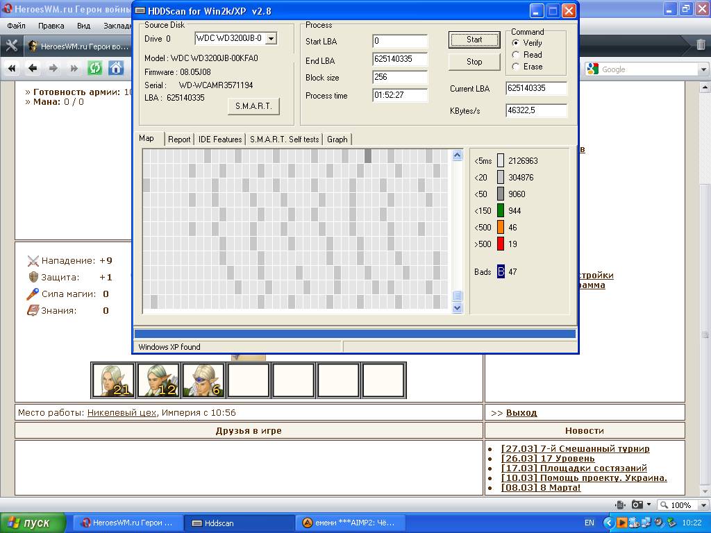

проблема
постоянно слетает Windows жалуясь на поврежденные файлы (чаще всего Нп sistem32/config/system или на иные файлы этой папки) иногда слетает просто синим экраном (сори жалобы не записал)
ремонт
1 - в связи с отсутствием времени восстанавливал Windows с помощью акронис тру имейдж с образа хранящегося на этом же винчестере, пока комп включен все гуд - после нескольких выключений или перезагрузки Windows слетает описанным способом, иногда слетала сразу же после восстановления.
2 - занес в ремонт нашли битые кластеры - исправили (вроде- ТК деньги взяли). попробовал ставить винду
- с диска - слетела сразу же после установки - предлагала способ загрузки в нормальном режиме и уходила на перезагрузку
- сижу на восстановленной с акрониса
Windows на диске и в образе акрониса одна и та же - в акронисе вестимо полный набор
протестировал винчестер программой HDDScan
выдало Bads 47
вопрос
1 - что и как делать?
2 - что ммогло привести к появлению битых секторови из зелеза компа?
3 - если Bads 47 исправимо можно ли вылечить красные и прочие цветные кластеры?
4 - надо ли доп инфо по железу? также имеются скриншоты отчетов HDDScan

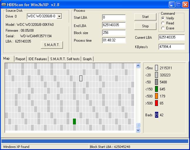

все понял -
1 - убрать инфу с вента
2 - сделай REMAP с помощью MHDD
да кстати
при выключении компа СИЛЬНО увеличилось время завершения работы виндовс
поменял шлейф проверил с помощью HDDScan битые сектора уменьшились с 47 до 42, но остальное.... это что значит
