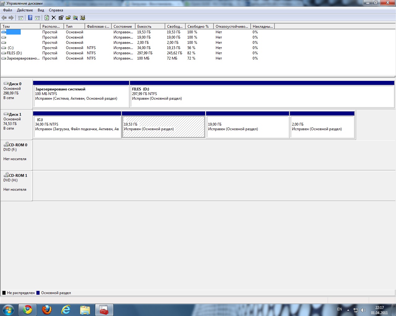

на диске1 раздел С находится windows 7, разделы по 19 ГБ и 2 ГБ отведены под линукс, их я уже после появления проблемы делал, в надежде что поможет.
диск 0 просто файлы

psiisyapk, перенесите файлы загрузки на диск и раздел с системой Как перенести файлы загрузки Windows 7 на другой жесткий диск
Отправлено: 12:40, 02-04-2011 | #6
Сообщения: 17
спасибо огромное, это помогло.
а как это можно объяснить? просто понять хочу в чем была проблема
Отправлено: 15:23, 02-04-2011 | #7
Модератор
Сообщения: 16855
Благодарности: 3248
Проблема в расположении файлов системы и загрузки на разных дисках. Я предложил вам этот вариант как наиболее удобный. Хотя при определенных настройках и первоначальная конфигурация работала.
