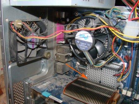

Есть системный блок вот в такой конфигурации:
ЦП Intel Pentium 4, 3200 MHz
Системная плата Intel Rio Vista D945PVS (4 PCI, 2 PCI-E x1, 1 PCI-E x16, 4 DDR2 DIMM, Audio, Gigabit LAN)
Чипсет системной платы Intel Lakeport i945P
Системная память 2048 Мб
Тип BIOS Intel (09/16/05)
Видеоадаптер NVIDIA GeForce 6600 GT (256 Мб)
1. Используется пополам: офисные приложения и обработка видео в Adobe Premiere с PhotoshopCS3 то есть постоянно я не использую AP и PhotoshopCS3, но примерно половина работы состоит из работы в этих программах.
2. После апгрейда использование то же самое, но и хотелось бы попробовать еще After Effects, но это не критично.
Причина апгрейда состоит в том, что не устраивает не комфортная работа в AP, а также хотелось бы чтобы и с фотошопом пошустрее работал, также в последнее время много работы стало связанной с видео и важное значение стало играть время рендеринга видеопроектов хочется его ускорить, да и когда на компьютере идет экспорт видео из AP, то на компьютере работать очень не комфортно.
Пока вот что надумал. Обновить вот таким образом:
1.Заменить процессор на
a)Intel Core 2 Duo E8400 3.00GHz 1333MHz 6Mb LGA775 OEM
Вопрос: имеет ли принципиальное значение, если в спецификации к материнской плате написано: The board is designed to support Intel Pentium 4 processors in an LGA775 processor socket with a 1066, 800, or 533 MHz system bus, а у Core 2 Duo E8400 1333MHz то есть будет работать новый процессор на старой материнской плате или нет. И может тогда лучше поставить вот этот процессор Intel Core 2 Duo E7500 2.93GHz 1066MHz 3Mb LGA775 OEM.
б) Intel Core 2 Quad Q9500 2.83GHz 1333MHz 6Mb LGA775 OEM
Вопрос: имеет ли смысл вообще вкладываться в 4 ядра потому, что будет переплата по сравнению с процессором Core 2 Duo E8400 на 1165?
Еще в спецификации к материнке в разделе про процессор написано вот что
Use only ATX12V-compliant power supplies что это значит? Больше кроме вышесказанного и последнего про процессор в спецификации к материнке ничего не написано.
2. Заменить видеокарту (если это имеет смысл) на:
подскажите любую в среднем ценовом диапазоне. Еще есть один момент, когда собирали компьютер подобрали видеокарту радиатор которой очень плотно упирается в радиатор чипсета на рисунке Крепление видеокарты
3.Заменить оперативную память на:
так как ОС WinXP 32bit то свыше 4 Гб наверное нет смысла ставить, поэтому имеет смысл сделать упор на производительность, поэтому хочу спросить какие модули памяти лучше выбрать по производительности. И еще слышал что-то про режимы работы памяти например двухканальный что это и как это сделать?
4.Заменить блок питания на:
Сейчас стоит блок питания на 300W как я понимаю его менять по любому придется при апгрейде хочу термалтейк поставить только не знаю, какую мощность выбрать.

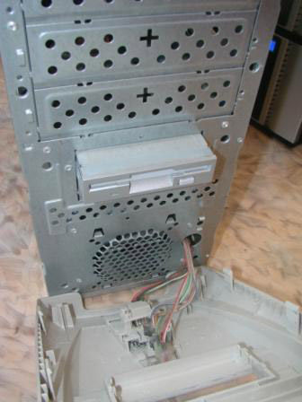

5.Охлаждение
a) Если менять на любой из вышеприведенных процессоров какой кулер надо поставить старый я думаю в этом случае не устроит?
б) Сейчас стоит небольшой кулер с задней стороны системного блока (рисунок креплении видеокарты) его я думаю то же надо поменять не знаю на какой и как его правильно выбрать по размерам потому что сечас кулер стоит прикрученный в отверстия для воздуха)?
в) Еще если надо, то необходимо поставить кулер в передней части системного блока, но не могу понять следующего, если в передней части системного блока в пластмассовой крышке которая закрывает железо(рисунок передняя сторона системного блока) нет ни каких отверстия для прохождения воздуха ставиться ли в таких случаях кулер в переднюю часть? Может быть тогда все таки имеет смысл вообще поменять и корпус системного блока.
Уложиться хотелось бы ну где то в сумму от 1000 до 15000, или может стоит тогда взять что-нибудь на подобие вот такой сборки от DNS Extreme [0122231] Core i3-550 (3.20GHz)/2GB/HD5770(1024)/500GB/DVD±RW/CR/Без ПО
Спасибо всем кто прочитал до конца и вдвойне спасибо кто ответил

Отправлено: 14:24, 30-03-2011 | #2
Аватара для samara1532
Сообщения: 8722
Благодарности: 1887
Цитата masyaka:
E8400 1333MHz то есть будет работать новый процессор на старой материнской плате или нет »
нет
Цитата masyaka:
Intel Core 2 Quad Q9500 2.83GHz 1333MHz 6Mb LGA775 OEM »
нет
подскажите любую в среднем ценовом диапазоне. Еще есть один момент, когда собирали компьютер подобрали видеокарту радиатор которой очень плотно упирается в радиатор чипсета на рисунке Крепление видеокарты »
для ваших задач смысла мало .
так как ОС WinXP 32bit то свыше 4 Гб наверное нет смысла ставить, поэтому имеет смысл сделать упор на производительность, поэтому хочу спросить какие модули памяти лучше выбрать по производительности. И еще слышал что-то про режимы работы памяти например двухканальный что это и как это сделать? »
хз , ну добавьте еще один гигабайт
Сейчас стоит блок питания на 300W как я понимаю его менять по любому придется при апгрейде хочу термалтейк поставить только не знаю, какую мощность выбрать. »
только призамене процессора и памяти менять его ненужно (хотя он у вас слабенький) , просто выделка шкурки не стоит .
Цитата masyaka:
в) Еще если надо, то необходимо поставить кулер в передней части системного блока, но не могу понять следующего, если в передней части системного блока в пластмассовой крышке которая закрывает железо(рисунок передняя сторона системного блока) нет ни каких отверстия для прохождения воздуха ставиться ли в таких случаях кулер в переднюю часть? Может быть тогда все таки имеет смысл вообще поменять и корпус системного блока. »
, памяти в принципе достаточно , видеокарту особого смысла менять нет .
можно ставить и впереди , он будет сосать из низа (это норм) , а нужно ли ставить , смотрите сами .
Цитата masyaka:
a) Если менять на любой из вышеприведенных процессоров какой кулер надо поставить старый я думаю в этом случае не устроит? »
кулер впринципе подойдет старый , только термопасту нужно будет прикупить .
Цитата masyaka:
до 15000 »
за эти деньги можно собрать новый компьютер (полностью) , что существенно повысит производительность .
Хочу ребёнка-->девочку лет 18-ти DDD
