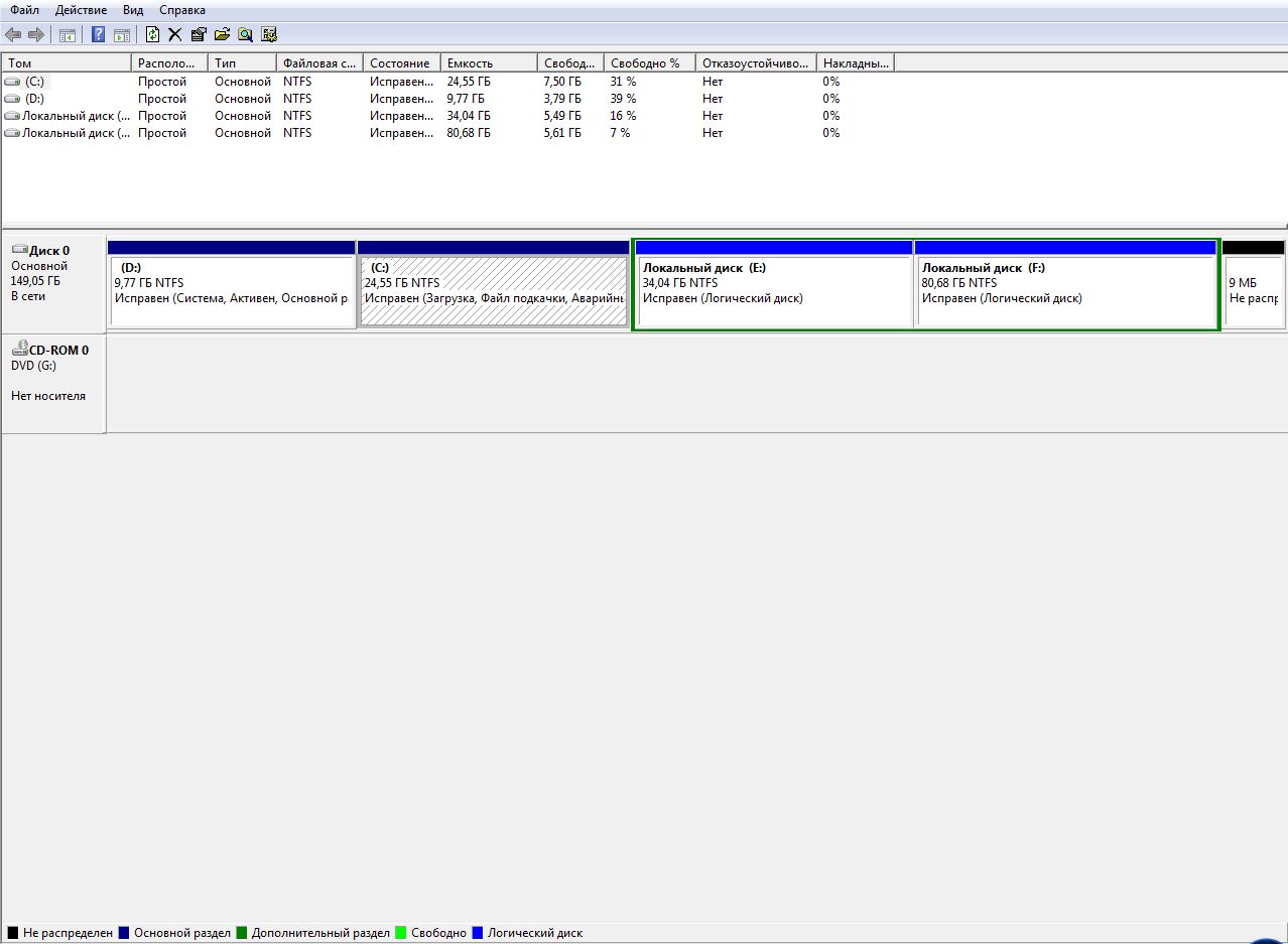

Аватара для maksius
Сообщения: 107
Благодарности: 3
Тип файла: jpg 001.JPG
(108.1 Kb, 32 просмотров)
Тип файла: txt BCDcfg.txt
(3.6 Kb, 23 просмотров)
okshef,
1.Разделы создавал точно не помню,но вроде архониксом,форматировал при установке осей.
2.Дистрибутивы вроде более менее близки к оригиналу(то что не"конструктор лего"типа Zверя,это точно).
Процесс установки уже не помню точно,т.к. довольно давно было это.Но обе оси устанавливал так,как у Вас на сайте указано.Да и к тому же раньше то всё нормально работало.Может в железяках надо причину искать,или может БИОС перепрошить,не знаю только,будет ли от этого толк.
Отправлено: 22:51, 25-03-2011 | #5
Аватара для maksius
Сообщения: 107
Благодарности: 3
бубликов, Бесполезно,на клаву вообще никакой реакции.
NGO, Нет,комп стационарный.
Хе, я может туплю, но D: у него активный?! А какая обычно первая винда ? Не С разве должен быть загрузочным, D? ничего с жесткими не делал??? не разбивал или тому подобноее в посл время...

maksius, что на D:\ ?
Можете пойти на его форматирование? Нужен только ответ.
Цитата отчета:
Количество скрытых секторов на томе 63
Отправлено: 01:42, 26-03-2011 | #8
Аватара для maksius
Сообщения: 107
Благодарности: 3
okshef, На D:\ у меня ХР установлена.
А что это за скрытые сектора?
Форматировать его не желательно,но если другого способа исправить проблему нету,то придётся форматировать,главное,что бы это эффект положительный дало.
Когда захожу на ХР,то он у меня в "Мой компьютер" указан как диск "С".

Это область для хранения данных о ваших разделах (это на пальцах). Просто в Win 7 она больше. В принципе, если
