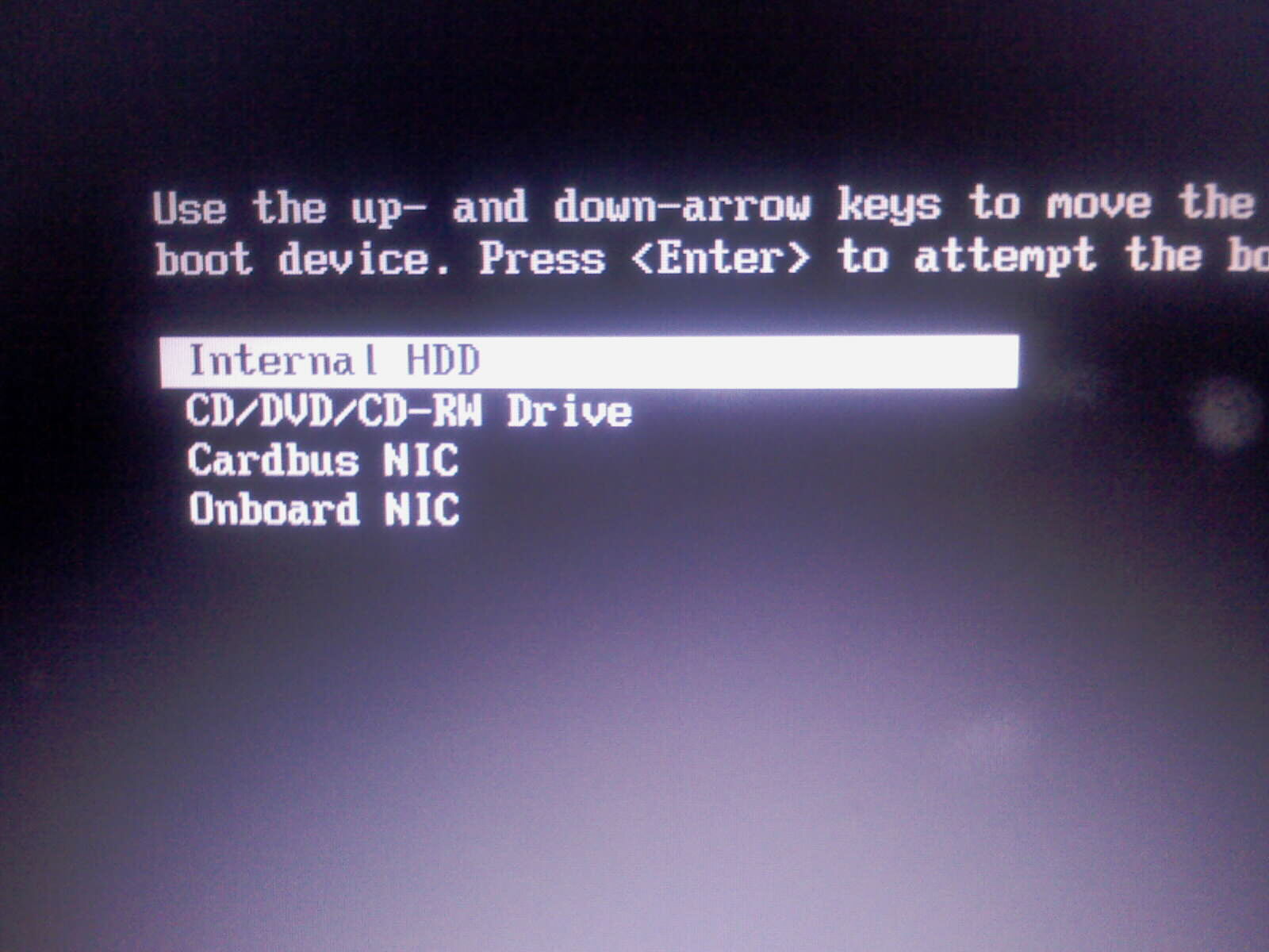

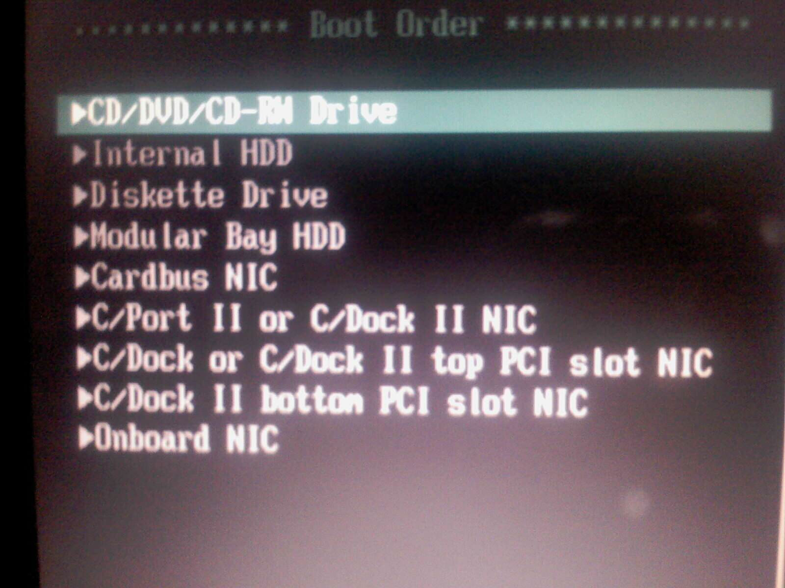

При загрузке XP вылазит ошибка 0x000000ED, что, судя по описанию, свидетельствует о неисправности hdd или файловой системы. Пытаюсь систему переустановить, НО привод cd не работает, пошумит 5-10 сек и все, даже на кнопку не реагирует, открыл его все таки и вставил загрузочный диск, но все равно ни че не находит. Нахожу на ноуте один порт USB, создаю загрузочную флешку, но он походу ее не видит, или я что не так делаю.
Какие еще есть варианты чтоб загрузиться?
прикрепил экраны выбора загрузочных устройств

Врядли возможно загрузка, ибо если только 1 usb, он скорее ещё и 1.1 версии.

Снимайте винчестер с ноута, исправляйте MHDD ошибки, подключив его к стационарному компьютеру.
Или же меняйте диск на новый.
точно

Лежал ноут долго, забросил в дальний угол
На днях не чем было заняться, разобрал сидюк и заметил что шлейф, который идет на привод и линзу немного смещен, поправил его, воткнул, убедился что сидюк вновь читает диски, переустановл WinXP и все стало ОК )))
