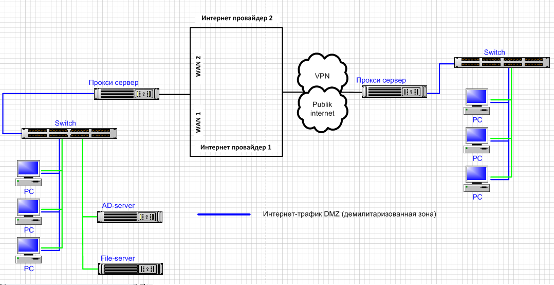

Будет прокси сервер на squid в одном городе, далее будет второй squid в другом городе, оба на Linux Что нужно чтобы раздавать интернет в двух офисах и еще поднять VPN между ними надо на linux поставить ПО для поднятия VPN? Есть AD хочу сделать авторизацию для доступа к интернету через нее. |

Профиль | Отправить PM | Цитировать Схему прикладываю, упростил убрал все не важное (дополнительные свичи, нас сервера и пр.)
Нужно установить отдельно ПК, до прокси сервера для поднятия VPN? Либо можно поднимать VPN на прокси сервере? |

Профиль | Отправить PM | Цитировать Kazykan, в вашем случае VPN-канал создаётся между проксями. Условие выполнимо, если им выданы провайдерами "белые" адреса.

Профиль | Отправить PM | Цитировать т.е. на прокси поставить программу и настроить VPN, у меня в основном офисе есть два провайдера оба с белым IP.
Можно будет настроить, чтобы при пропадании основного канала связи, VPN поднимался на резерве? |
