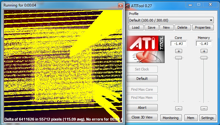

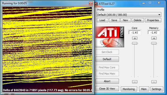

Купил видеокарту Gigabyte GV-R685OC-1GD в продаже она с 20.12.2010г (похожая без разгона Gigabyte GV-R685D5-1GD )

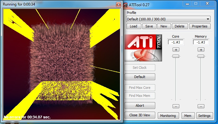

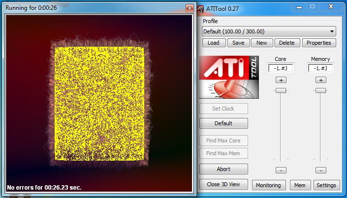

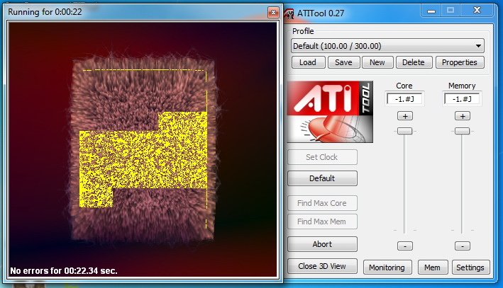

Решил проверить её на AtiTool v 0.26, также v 0.27 Если нажать Close 3D View то куб крутится и все ок (10+ минут проверял) Если нажать Scan for Artifacts то через 1-2 секунды после запуска начинается вот такая фигня как на рисунках (на обеих версиях программы) Также проверял эту видеокарту программами FurMark , TessMark и GPU Caps Viewer - все видео были нормальными без глюков. Температура при крит нагрузке выше 65 градусов не поднималась. Проц Core i5-750, мать P7P55D, БП - Chieftec CFT-650-14C Разгоном не занимался. Это нормально или нет что AtiTool выдает такие желтые полоски при тесте на стабильность??? АтиТул 2007г (последняя версия) может это играет какую то роль, но тогда и в старых играх могут быть глюки или все таки это видеокарта плохая ? |

Профиль | Отправить PM | Цитировать Там внизу "No errors". Значит, все нормально.

Профиль | Отправить PM | Цитировать Забей на данный тест - возможно он просто не понимает архитектуру новых карт. Если в играх нормально, значит всё в порядке. Если нужно, то скачай полноценный "волосатый бублик" - тест FurMark
