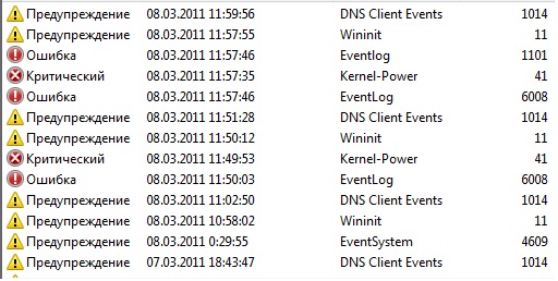

Тип файла: jpg Journal.jpg
(69.4 Kb, 19 просмотров)

3. Про ошибку писал - на момент зависания или ближе к этому моменту в журнале пусто (сверху вниз):
В 11.42 было зависание, ошибки и предупреждения прикреплены к теме,
- Dns Client Events (Разрешение имен для имени top100.rambler.ru истекло после отсутствия ответа от настроенных серверов DNS.)
- WinInit(Настраиваемые библиотеки динамической компоновки загружаются для каждого приложения. Системный администратор должен просмотреть список библиотек, чтобы проверить, относятся ли они к надежным приложениям.)
- EventLog (События аудита были отклонены транспортом. 0)
- Kernel-Power (Система перезагрузилась, не завершив полностью работу. Эта ошибка может быть результатом того, что система перестала отвечать, произошел критический сбой, или неожиданно отключилось питание.)
- EventLog (Предыдущее завершение работы системы в 11:55:53 на ‎08.‎03.‎2011 было неожиданным.)
- Dns Client Events (Разрешение имен для имени cs9882.vkontakte.ru истекло после отсутствия ответа от настроенных серверов DNS.)
- Wininit (Настраиваемые библиотеки динамической компоновки загружаются для каждого приложения. Системный администратор должен просмотреть список библиотек, чтобы)
- EventLog (Предыдущее завершение работы системы в 11:14:43 на ‎08.‎03.‎2011 было неожиданным.)
- Dns Client Events (Разрешение имен для имени cs11198.vkontakte.ru истекло после отсутствия ответа от настроенных серверов DNS.)
- Wininit (Настраиваемые библиотеки динамической компоновки загружаются для каждого приложения. Системный администратор должен просмотреть список библиотек, чтобы проверить, относятся ли они к надежным приложениям.)
