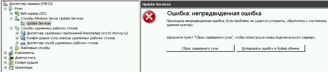

WSUS 3.0 SP2 установился но по сути не работает(хотя сами службы работают). При открытии консоли ошибка. Прикладываю скрин.
Windows Server у меня почти чистый. Стоит только 1С и SQL Server и больше ничего. Никаких экспериментов над ним не проводилось.

Что в логах?

Логи нужно смотреть. Проверьте какая проверка подлинности установлена на IIS, БД WSUS на каком SQL'е?

Я думаю, что все таки проблема в IIS. У меня все задышало. Поставил WSUS 3.0 SP2, базу перенес с другого сервера, подцепил, переписал реестр и все.

Я думаю, что все таки проблема в IIS »
Так и вышло. Промахался с этим немеренное количество времени. Помогло копирование конфигурации IIS с другой машины. И все взлетело! В чем точно был косяк непонятно. Помечаю тему решенной.
