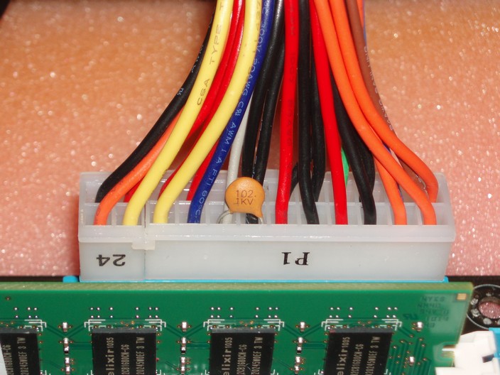

Столкнулись с такой проблемой как несовместимость материнской платы "ASUS P7H55-M PRO" и блока питания "FSP250-60GHT". При этом партия компьютеров в 400 шт., и проблема проявляется уже примерно на половине из распечатанных комплектов, так что разовая случайность исключена.
Выглядит это так:
- при включении компьютера, система стартует, но через 3-5 секунд, срабатывает защита БП, и система входит в циклический рестарт:
- МВ с другими моделями БП - работает без проблем;
- БП с другими МВ тоже работает без проблем (ну естественно из того, что нашлось под рукой).
При попытках промерить напряжения на разъеме БП/МВ, наколхозилось следующее. Когда подключаешь щуп прибора на контакт pwr_ok в разъеме БП (серый провод с обратной от замка стороны и второй щуп на землю), то система стартует нормально. Мы предположили, что по сигнальному кабелю идут высокочастотные помехи. А собственная емкость прибора гасит их. Памятуя о том, что керамические конденсаторы гасят высокочастотные шумы, мы воткнули керамический конденсатор прямо сверху в колодку разъема (см. рисунок). Проблема вроде решилась. Если бы это для дома для семьи было, то так бы можно было и оставить. Но эти компьютеры расползутся по Москве, а может и по регионам. Кто, где и как их будет потом эксплуатировать неизвестно. Неизбежно возникнут вопросы по гарантии и т.д. и т.п.
Вопрос состоит в том, что бы проверить наши выводы (проблема и в самом деле не совсем понятная) и дать совет, что можно сделать дальше, что бы обойтись меньшей кровью и затратами. Все-таки часть же комплектов заводится, значит эта несовместимость все-таки плавающая...

Цитата StarMAUGLI:
power_good »
зеленый.
Цитата StarMAUGLI:
серый провод »
это pwr_ok.
Цитата StarMAUGLI:
FSP250-60GHT »
Почему такой слабый БП? Щас минимум 400 ставят.

Ment69, eco, относительно блока питания, это вопрос не к нам, а к закупцам и поставщикам. Оффисные компьютеры, корпус sff.
Цитата eco:
это pwr_ok. »
спасибо за поправку, сейчас подредактирую.

И какая конфигурация в целом системника?
Отправлено: 12:46, 25-02-2011 | #5
Сообщения: 541
Благодарности: 72
Цитата eco:
И какая конфигурация в целом системника? »
Кроме самой мамки и блока питания, процессор i3-540, памяти 2xDDR2 Elixir 2Gb DDR2-1066. Жесткий диск 320.0 Gb Seagate ST3320418AS, оптический привод.

StarMAUGLI, В корпусах SFF сейчас 350W стоят, где вы нашли такое старье?
Я сталкивался с подобной проблемой в таких корпусах на платформе Intel-P4, партия была всего 10 штук, все 10 были заменены на другие корпуса с боле мощными блоками питания. Первые три в течении первого месяца, остальные в течении последующей недели - задумайтесь!
